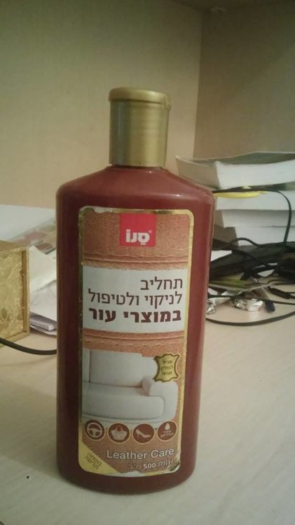

זה חומר ייעודי? אין מצב שזה יזיק לגומי נכון? אם יש עוד המלצות אני אשמח.
