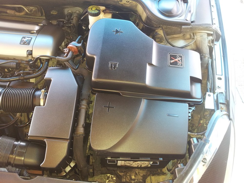

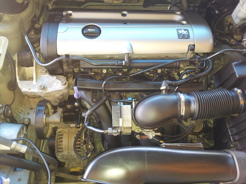

טוב הפרויקט שלי הגיע לסיומו, היום עשיתי את תא המנוע, את פנים הרכב והבגז'. במנוע היה בעיקר אבק דרכים לא מעבר לזה כך שלא לקח יותר מדי זמן ומאמץ להגיע לתוצאות יפות. לצורך הניקוי השתמשתי במים חמים וקצת שמפו של רכב הכי פשוט, למקומות שמנוניים השתמשתי בסבון מכונאים לידיים (מומלץ), סמרטוטים ומברשת צבע עדינה למקומות קשים לגישה. הורדתי את כל המכסים שניתן, יותר קל לנקות אותם בחוץ אלה היו המכסה של המצבר, תיבת פיוזים וכיסוי של המכסה שסתומים. אני נגד הרעיון של ניקוי בלחץ מים ישירות למנוע ללמרות שברכבים חדשים כל המחברים אטומים אני מפחד אישית, אז כל הניקוי היה מעבר עם סמרטוט רטוב וסבון אחרי זה סמרטוט ומים נקיים ובסוף יבוש עם מגבת מיקרופייבר. אחרי שהכל היה נקי השתמשתי בספריי סקאי הכי פשוט כדי לתת טיפה ברק לכל העסק. המכסה האפור עבר פוליש ווקס של מגווירס. חלקי פח עברו ציפוי ווקס של מגווירס, והשטיח מתחת למכסה מנוע עבר ניקוי עם מברשת ניילון קשיחה ומים עם מעט סבון. בפנים הרכב לא היה יותר מדי מה לעשות למעט לנקות את כל חלקי פח הפנימיים וחלקי פלסטיק שניקיתי עם פלאש דאש של קארפלן.

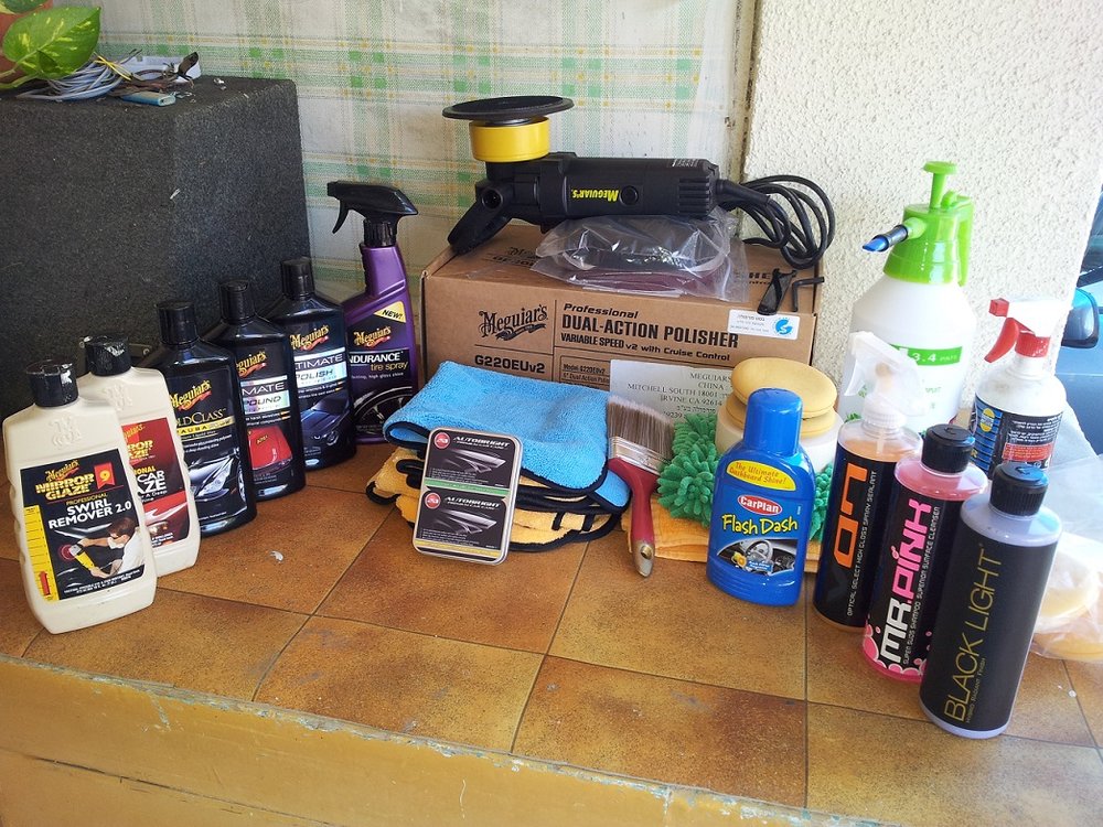

טוב סיכום היום השני: מאוד אהבתי את הפוליש ואת הגלייז של מגויירס, הפעם עם הפד לא היו יותר מדי בעיות כנראה בגלל שהוא עובד פחות קשה מהפד חיתוך. את הגלייז יצא לי ליישם באופן ידני לפני, אבל אין מה להשוות את התוצאה של העבודה עם המכונה. BLACK LIGHT פשוט אדיר איך שהוא משאיר את הצבע בהחלט שמו הולך לפניו לא סתם. V07 השתמשתי בו גם לרענן את הפדים של הפוליש מדי פעם, להוריד שאריות עקשניות של פוליש מהצבע, ובסוף כאוטם, כנ"ל כמו הבלאק להיט אין ספק. ווקס של מגווירס רמה אחרת מכל מה שהכרתי עד עכשיו (לרוב זבל של אוטו-דיפו), קודם כל יש לו ריח טוב דבר שני כיף למרוח אותו וגם להוריד אין שום בעייה. בסך הכל אני מרוצה מכל המוצרים למעט הפד חיתוך של מגווירס, כמו שכתבתי לפני עדיף כנראה את האקס לוג'יק של CG. זהו תמונות:
פשוט האקס לוג'יק הם פדים יותר טובים כנראה לעבודת חיתוך לפחות, לגבי כמויות של חומר אז כמו בכל הסרטוני הדרכה שמתי חמש טיפות על הפד בגודל אפונה. לגבי המכונה עצמה אין לי מה להגיד היא לא רעה בכלל, אבל מבחינת פדים אני לפחות הולך לעתית לרכוש את היותר קטנים גם, של 4 אינץ וגם לפחות את הכתום של CG אקס לוג'יק.
טוב חברים גם אני לא התאפקתי וקניתי את המכונה DA של מגויירס והיום התחלתי בפרוייקט מתגלגל שכולל ניקוי יסודי של הרכבו כמובן רענון הצבע. היום הספקתי רק לעשות את שלב הפלסטלינה והקומפאונד. אבל כבר עכשיו יש מספר תובנות: 1. הפדים הגדולים של 7 אינץ' טובים רק למשטחים האופקיים, ברגע שמגיעים למשטחים האנכיים ברכב הפד לא יושב טוב על הדיסק ומדי פעם צריך לעצור ולמרכז אותו מחדש. 2. עוד משהו שלא אהבתי כל כך זה את המשטח הנצמד על הפדים של מגוייררס (ספוג) באיזה שהו שלב כנראה שהפוליש כבר נספג חזק בפד עד שהגב כבר התחיל להיות לח דבר שהחליש את יכולת ההצמדות. 3. יש לי הרגשה שהפדים הספוגים החלקים לצורך חיתוך גס נוטים להיסתם מהר, על כן עדיף כנראה את המיקרופייבר או ההקסלוג'יק. זהו להיום, מבחינת תמונות אז הספקתי לצלם רק את החומרים ואת הרכב אחרי שטיפה לפני שלב הפלסטלינה.
