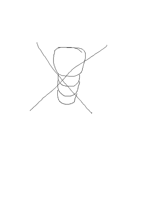

  2. הסימן הזה מופיע לעתים רחוקות ונעלם, ואני לא מוצא אותו בספר הרכב, אולי מישהו מכיר?
