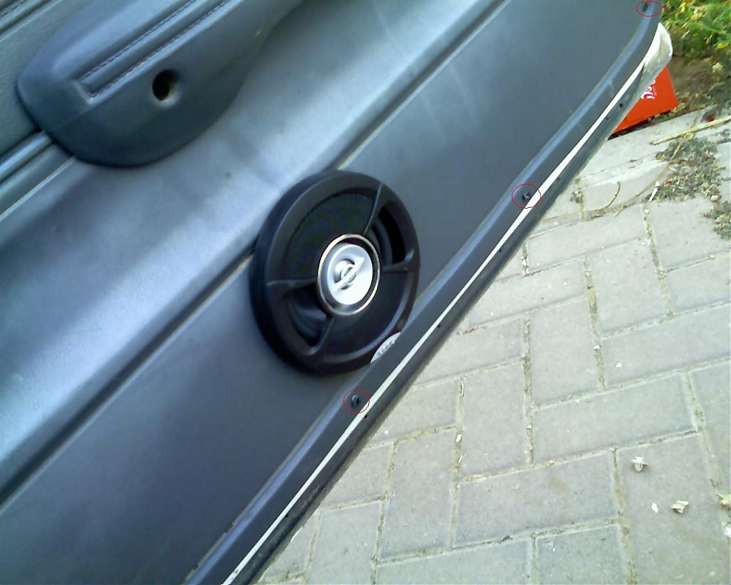

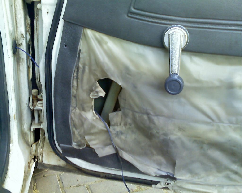

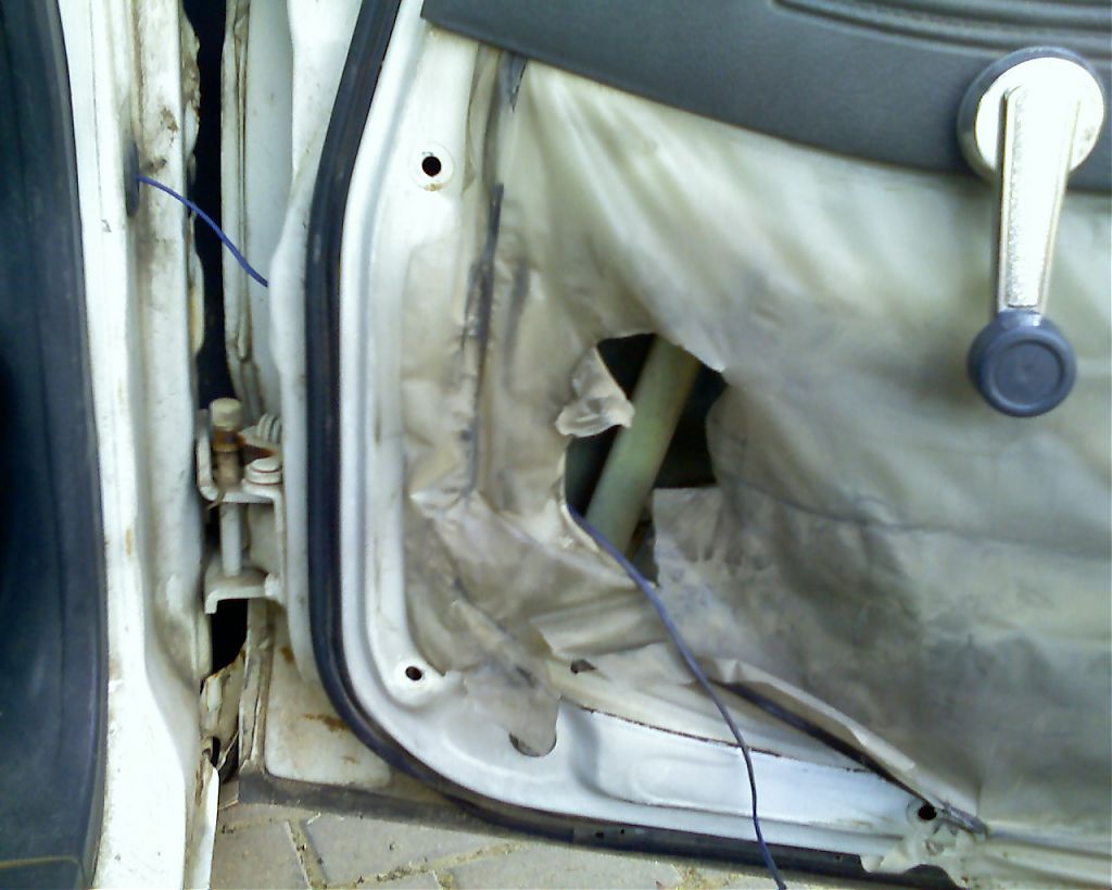

  5. אז לאחר שהתקנתי את רמקולי האינפיניטי 4' ברכב והייתי מאוד מרוצה ביחס לקודמים(זבל סיני שבא עם הרכב) די דחיתי את העניין שהפלסטיק שמכסה את הדלת לא מהודק לדלת עצמה דבר שמנע ממני לשמוע מוזיקה עם "באסים" אז היום החלטתי לסק את העניין לקחתי סרט של פלצף דביק המשמש בהתקנת מזגנים(נשאר קצת הרבה אחרי שאני ואבא התקנו את הצנרת מיזוג מרכזי בבית) פירקתי את הפלסטיק לגמרי ניקיתי את כל האיזור הקיצוני של הדלת שעליו יודבק הפלצף הדבקתי לכל האורך(כדי למנוע רעידות של הפלסטיק וכדי לאטום) החזרתי את הפלסטיק ותפסתי אותו בעזרת ברגי פח(סובארו טנדר-מותר) עכשיו הפלסטיק לא רועד הבאס כבר בגבול הסביר מהרמקולים האלה אני לא יכול לבקש יותר ואני יותר ממרוצה
