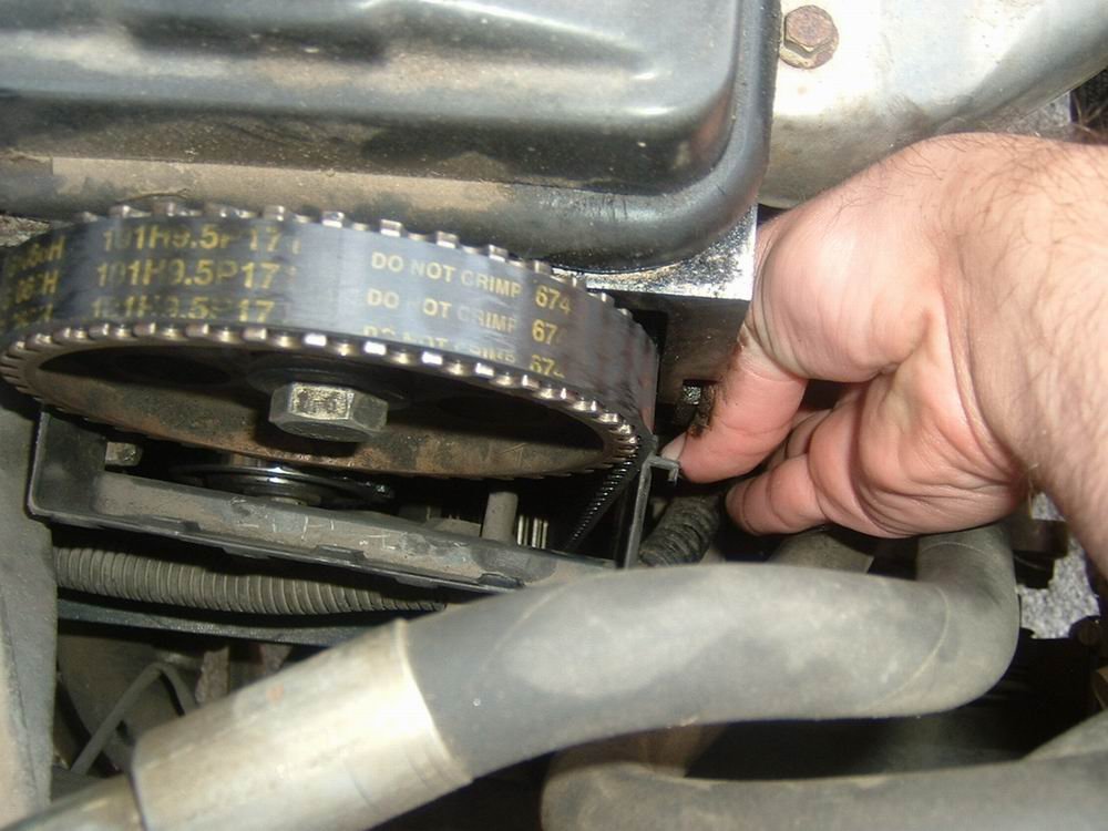

טוב ביצעתי את הסיבוב והיא מסתובבת ב 90 מעלות עם הפעלת כוח זה תקין? בכל מקרה ,למה אני שומע את הנהימות החלשות האלו?(לא כמו שהיו ב 200 ק"מ הראשונים שנסעתי איתה מתוחה מידי) האם ייתכן שהמותחן נדפק מהנסיעה הראשונית -כ 200 ק"מ עם רצועה מתוחה ? או שיכול להיות שאני צריך לשחרר ממש מעט כי הפעלתי כוח כדי שהיא תגיע ל 90 מעלות.האם הגבול בין מתוחה מידי לרפויה מידי הוא כל כך קטן? תודה רבה למי שמבין ויכול לייעץ. -

אה עכשיו זה ברור לי תודה רבה בני.! כלומר לסובב אותה על צירה , ושהשיניים שלה יהיו מופנות כלפי הכנף השמאלית של הרכב ואז אדע שהיא מתוחה בדיוק נכון? או שהשיניים לכיוון הכנף הימנית? שאלה נוספת לי אלייך , האם מהנסיון שלך נראה לך שלפי הצילום המצב בסדר? בכל מקרה ארד מחר לעשות את הבדיקה שרשמת ואצלם ואעדכן. תודה רבה לך אתה תותח! -

תודה אבל עדיין לא הבנתי, לאן לסובב אותה? לא נראה לי שזו הייתה הכוונה שלו, אני מוסיף את הקטע מהיינס שמסביר על הליחצה תגיד לי מה אתה חושב עליו. יש לך ניסיון בכיוון רצועה ברכב הזה? -
שלום. לפני כ 3 חודשים החלפתי רצועה +מותחן +מחזירי שמן+ רצועות אלטרנטור ומזגן. בתחילה המכונאי מתח את הרצועה יותר מידי וזה גרם לשריקות ,הוא שיחרר אותה ואז שמעתי מין מכות קטנות על חלק פלסטיק באזור, אז מתחתי אותה מעט ומאז הספסיקו המכות אבל נשמעו מין נהימות חלשות ואני חושב שמתחתי קצת יותר מידי. קראתי כאן באחד השרשורים שבני ל רשם שיש ללחוץ על החלק הארוך של הרצועה(מהצד של הרדיאטור) ולראות אם יש כיפוף של 90 מעלות אז זה בסדר. קראתי אותו דבר גם בספר היינס. זה נראה לי ממש משוחרר ככה האם זה הגיוני בכלל להגיע לכיפוף של 90 ? לא נראה לי שיש מקום ללחוץ כל כך הרבה. בכל אופן הוספתי 2 תמונות של הרצועה כאשר היא רפויה וכאשר אני לוחץ במרכזה , זה לא מתקרב אפילו ל 90 מעלות . האם זה תקין? (אין צורך להסביר לי כיצד לשחרר את המותחן אני יודע כבר ) תודה רבה.!
