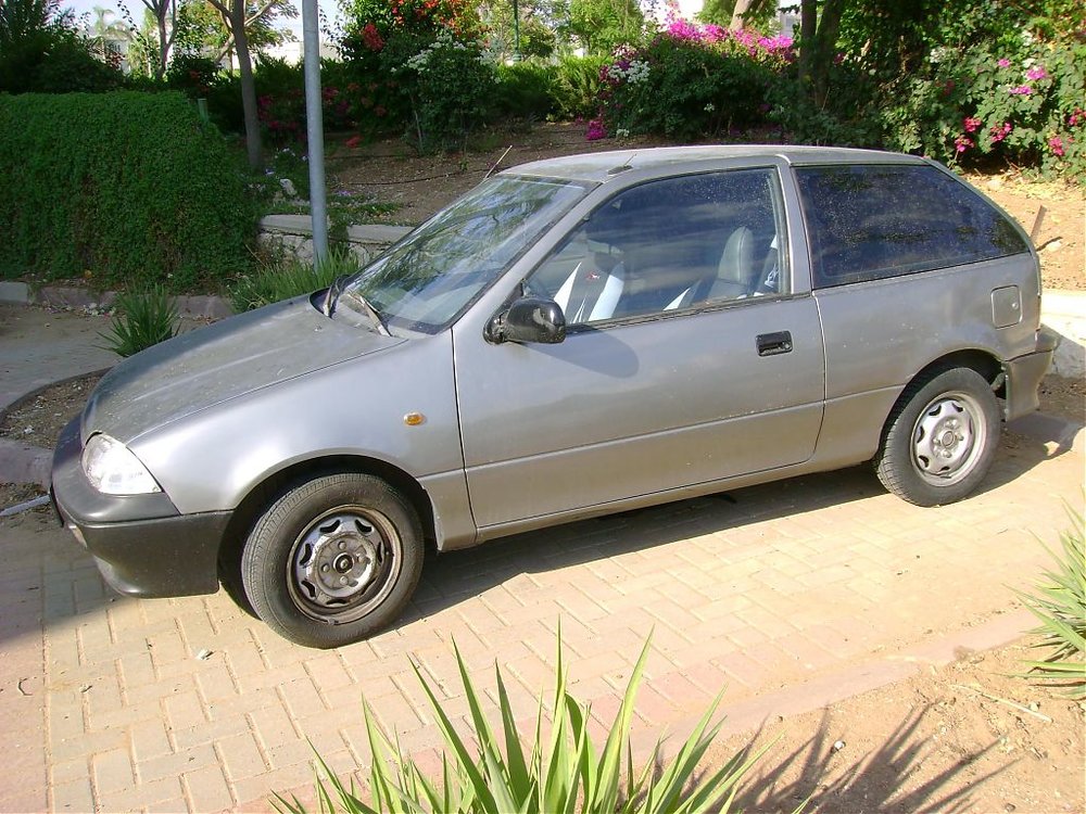

  20. סוויפט 3 דלתות, מנוע 1.0 במצב מעולה! הרכב בצבע אפור, מטופל היטב. -עבר שיפוץ ראש מנוע לפני כחודש. -ברקסים חדשים. -צמיגים חדשים. -מצבר חדש. -רדיאטור עבר שטיפה. -סטרטר חדש. לרכב יש טסט עד יוני 2009. הרכב נמצא בקרית גת. 5000 שקל.
