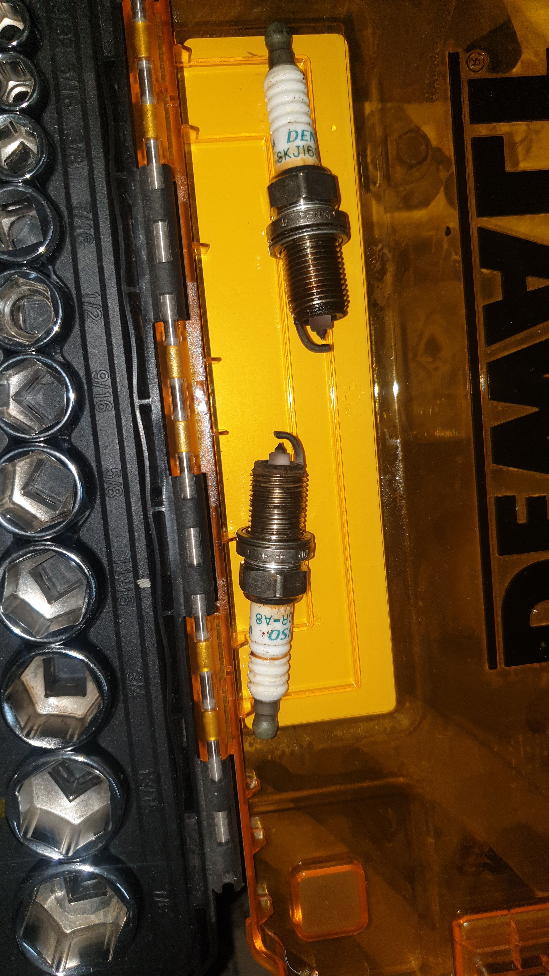

  12. החשש שלי התאמת והיום "קיבלתי" misfie cylinder1 איך אני יודע מהו צילינדר 1 ? פירקתי את 2 הקיצוניים, מצ"ב תמונה , הרכבתי אותם לפני כ40 ק"מ (אירידיום)

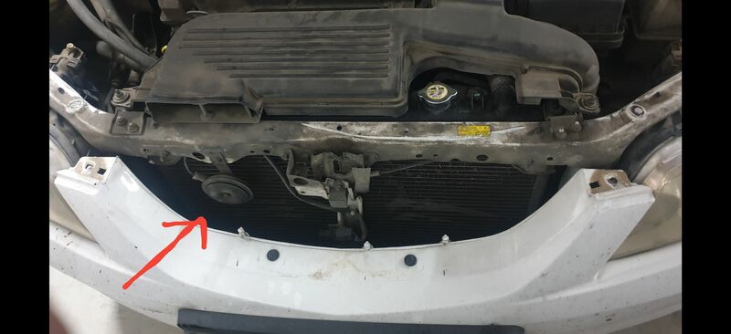

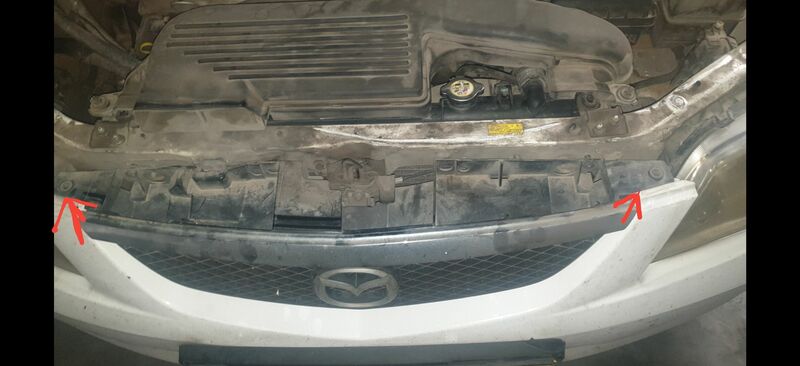

  15. תודה על התגובות הגישה לצופר הייתה הרבה יותר קלה ממה שחשבת, לפרק 2 ברגים ולהסיר את הגריל, בדקתי את החיבור של החוט והוא תקין לבסוף הזמנתי זוג צופרים של HELLA מאמזון
  16. לפני כשבוע הצופר התחיל לזייף, הצפירה לא נשמעה אחידה (עולה ויורדת) ומאתמול הוא נחלש ונשמע צרוד ניחוש שלי שהצופר הוא זה שנדפק נדפק (בכל זאת רכב ישן) ולא פיוז / ממסר ....כי אז הוא לא היה עובד בכלל מתכנן להחליף לבד , האם תהיה לי בעיה עם הגישה אליו? האם זה משנה אם אקנה יחידה אחת או סט של 2 (נמוך/גבוה)? (לא יודע מה מותקן עכשיו - כנראה מקורי) מתכנן לקנות fiamm מאמזון תודה
