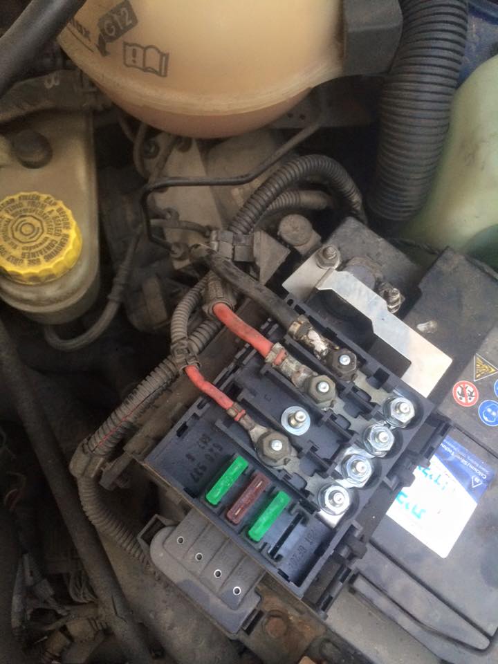

  14. היי, כפי שהסברתי באשכול הקודם, הרכב שלי מניע רק עם בוסטר התנעה ונדלקת נורה אדומה של מצבר. היום ירדתי לאוטו והתחלתי לבדוק ושמתי לב שכבל שהיה אתמול בתיבת הפיוזים שעל המצבר, חסר, חשבתי לעצמי, אולי זו הבעיה ? אולי הוא נשרף והשתחרר ? אתמול הוא היה, הדבר מאוד מוזר ... אשמח לחוות דעתכם בנושא, כמה תמונות : כאן ניתן לראות שכבל מספר 3 חסר, שוב אני מזכיר שהוא היה אתמול ומשום מה נעלם O_O ... האלטרנטור :

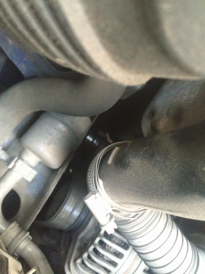

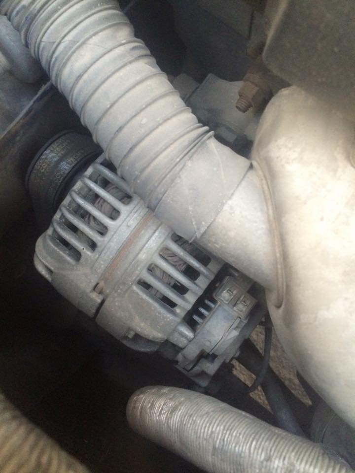

  18. תודה רבה. האלטרנטור ממוקם בצד ימין לרצועת הטיימינג נכון ? מה גם, הבנתי שיש מצב שהקוטבים התרטבו או נפגעו ויש צורך לנקות אותם, כיצד אני עושה זאת ?
  19. היי, לפני כשלושה ימים בערך (אינני יודע אם קשור לגשמים), הרכב החל להפעיל את נורת המצבר האדומה, כאשר הייתי "לוחץ בחוזקה" על דוושת הגז, הנורה הייתה נעלמת. אתמול ביצעתי נסיעה קצר, הנורה דלקה בתחילת הנסיעה, נסעתי עם מערכת פועלת וזהו, במהלך הנסיעה, המערכת החלה להבב בצורה שמעדיה על חוסר בחשמל. כבתי את המערכת, בלוח השעונים האורות החלו לעמם ולרדת, כמה נורות נדלקו והתכבו, איבדתי סחיבה לשנייה (רק כאשר הכנסתי גז חזק היא הסכימה לנסוע), כאשר הגעתי לחנייה החלטתי להשאיר את האוטו דלוק מכיון שיש לי עוד נסיעה, הרכב עמד ללא אורות (שגם ככה לא פעלו בעוצמתן הרגילה), הרכב החל לגמגם, לוח השעונים התאפס והרכב כבה. כמובן שניסיונות להדליקו לא צלחו. בערב הגעתי עם אבי לרכב עם בוסטר התנעה, חברנו את הבוסטר והרכב הניע בשנייה, כאשר יצאנו לכיון הביתה, נורת המצבר דלקה, האורות של לוח השעונים שוב ירדו, אך קרה משהו אחר, ברגע שנתתי גז, הרכב "חזר לחיים" (לחיצה כבדה), האורות חזרו והכל היה מעולה, כאשר עצרתי ברמזור, שוב פעם, הנורה דלקה והאורות ירדו, נתתי גז ובום חזר, ככה היה עד שהגענו הביתה, רוב הזמן הנורה לא נדלקה. בהתחלה חשבנו שזהו אלטרנטור, אך לא נראה כך, מה דעתכם בנושא ? אבי אומר שיכול להיות שהמצבר "עשה את שלו", הוא הציע לנקות את הנוטבים שלו ולבדוק אם הוא מלא במים, אני לא ממש יודע אם כדאי לעשות זאת, אשמח לשמוע את דעתכם בנושא. אגב, אני לא שולח את הרכב למוסך, כיון שאני לקרת גיוס בימים הקרובים ואין לי זמן להתעסק עם זה עכשיו, ככה שאולי אנסה לסדר בבית או להחליף מצבר במידה וזוהי הבעיה.
