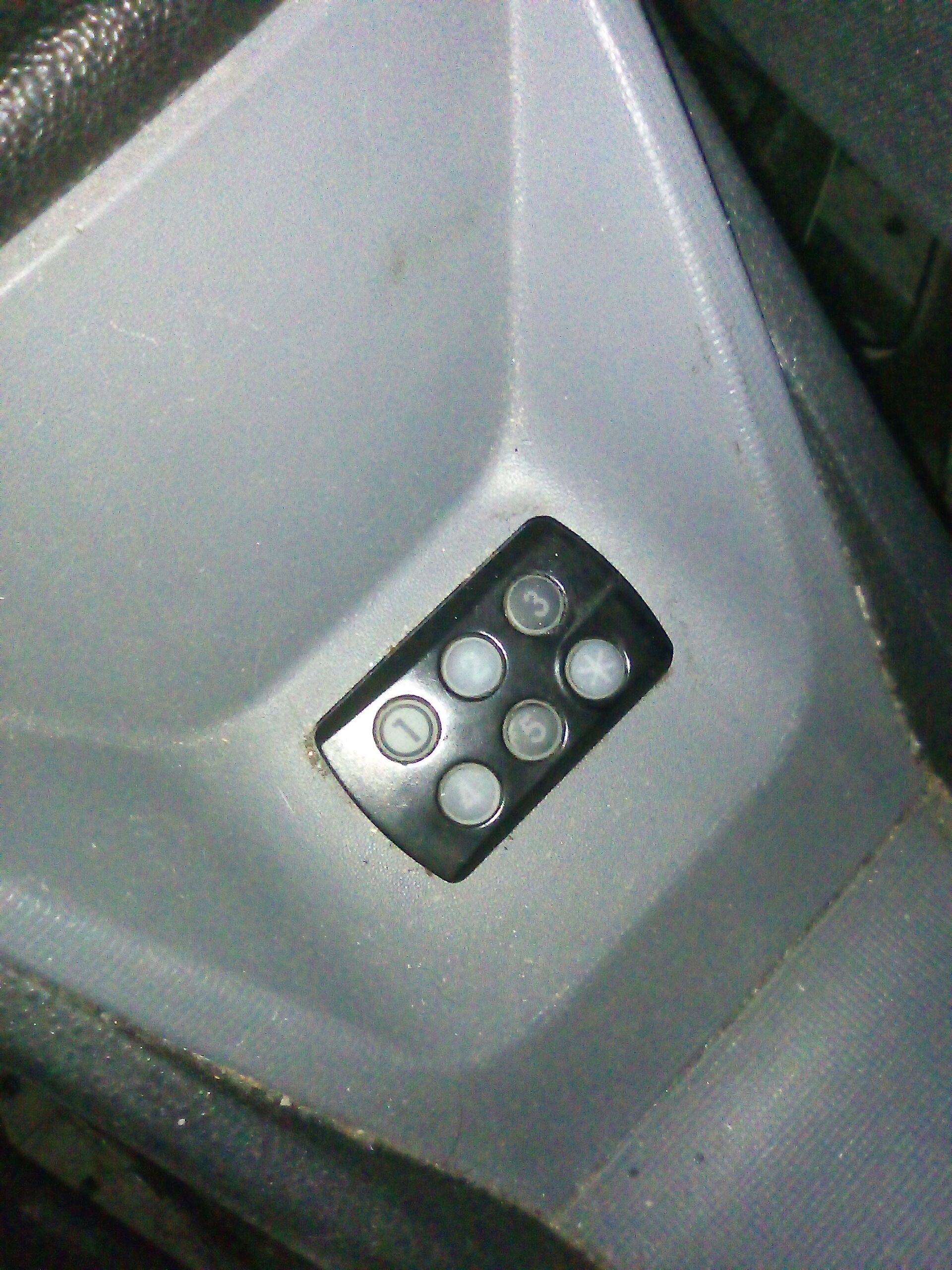

הי חברים משהו יודע מאיפה אני משיג מקלדת לקודנית של סיאט איביזה 2013 (התקנה מקומית) שלי חצי עובדת וחצי לא ובמוסך אומרים לי שלא מחזיקים את המקלדת הזאת

זה קודנית של איתוראן ולא כל קודנית מתאימה לזה
צריך חלק מתאים ולא תמיד אפשר לקנות בנפרד
חשמלאי רכב ידיד שלו הוציא לו במיוחד קודנית מתוך ערכת התקנה של איתוראן

לפני 9 שעות, יוני יון כתב:
מה שהעלת זה רק הפלסטיקה תראה בתאור
נכון.
אני מניח שלוח מקשים עם ה 6 כפתורים עשוי מגוי.
בצד הפנימי של הגומיה הזו יש מתחת לכל כפתור פד שעשוי מחומר מוליך. בעת לחיצה על הכפתור, הפד סוגר מעגל בלוח המודפס.
החומר המוליך הזה נשחק עם הזמן בכפתורים שמשתמשים בהם הרבה ואז נדרשת לחיצה חוזקה ובהמשך הכפתור מפסיק לעבוד.
אם זו התקלה, החלפת הגומיה הזו בלבד פותרת את הבעיה, תיקנתי ככה כמה קודנית.
אם הכפתורים לא מגומי אלא מפלסטיק אז זה בנוי אחרת בדגם זה ולא רלוונטי מה שרשמתי. אבל ברוב המוחלט של הקודניות שראיתי, זה היה כמו שתיארתי.

אם התגובה שלי היתה נשמעת מזלזלת או משהו אני מתנצל לא לזאת היתה הכונה..
המטרה היתה לעזור לאנשים אחרים שיראו את השרשור הזה שלא יטעו ויבואו לקנות ואז יגלו שזה רק הפלסטיק כמו שאני טעיתי בהתחלה
