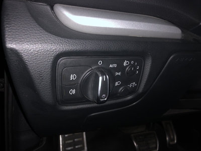

  • מתג תאורה (מק"ט 8V0941531Q): האות Q מסמנת את הוראצייה שאני צריך וכוללת כפתור לפנסי ערפל קדמיים, כפתור לכיוונון של האור וכמובן סוויץ' "auto".

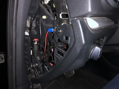

1. פירוק הפלסטיק שמכסה את צד שמאל של הדאשבורד כדי לגשת לחלק האחורי של המתגים.

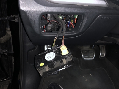

2. פירוק המתג הישן על ידי דחיפה מאחוריו. המתג מחובר בקליפסים שישבו כנראה הרבה זמן לכן נדרש הרבה כוח כדי להוציא אותו, אין צורך לפחד בלשבור שום דבר. יש לשים לב כי מחוברות אליו שתי צמות שצריך גם לנתק.
3. חיבור המתג החדש כולל חיבור לשתי הצמות ודחיפה חזרה למקום.

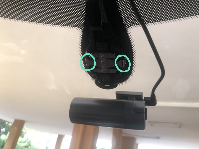

4. פירוק המראה הפנימית על ידי סיבוב נגד כיוון השעון (דורש המון כוח).
5. פירוק החיישן על ידי הוצאה של שני הקליפסים בצדדיו וניתוק הצמה.
6. התקנת החיישן החדש כולל חיבור לצמה.

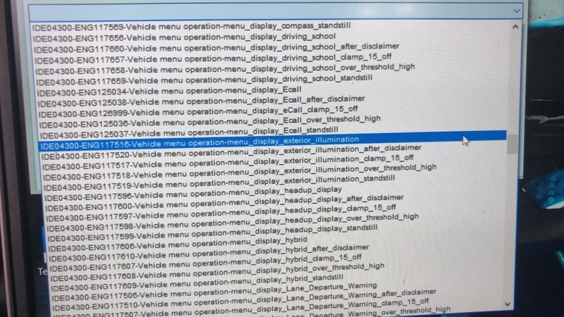

אתמול הצלחתי סוף סוף להפעיל את התפריט של ה-Exterior Lighting ב-MMI לאחר נסיונות שלא צלחו עם shugiflex. התפריט מאפשר שליטה על התאורה האוטומטית, Coming/Leaving Home ו-DRL.
למי שמעוניין, זה ה-Coding שאחראי לכך שלקח לי זמן למצוא:
