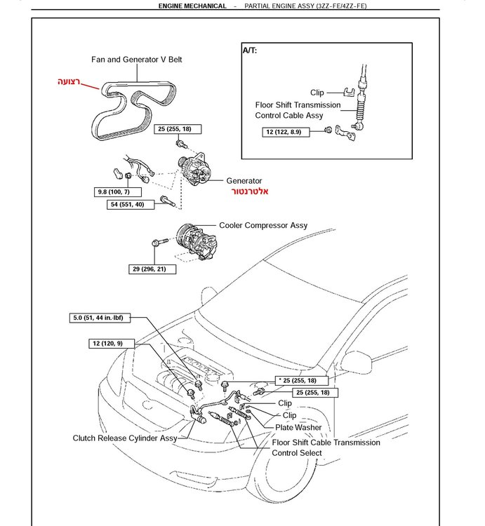

ברשותי טויוטה קרולה runx שנת 2005
כשאני מדליק מזגן במיוחד כשממש חם והרכב עמד בחניה ומדליק מזגן אז מיד כשאני מתחיל את הנסיעה ולוחץ על הגז יש רעש מאוד מוזר כמו של שריקה (אפילו יותר דומה לקלאץ דפוק ששורק בידני) וגם כשהרכב עומד הוא גם קצת מרעיש אבל לא שורק כמו שאני לוחץ על הגז..
גם שמתי לב שיש יותר רעש אפילו כשאני נוסע ברוורס...
למישהו יש שמץ מה זה הדבר המוזר הזה?
תבדוק את רצועת האביזרים ואת המותחן של הרצועה. ייתכן שיש צורך להחליף את הרצועה או/גם את המותחן.
מנסיוני עם הרכב הזה רצוי להחליף את המותחן לאחר כ-50K מכיוון שהמיסב של הגלגלת נוטה להחזיר את נשמתו מוקדם מהרגיל ולכן זו גם אחת הסיבות לרעשים.
ראה תמונה להמחשה.
איזה כייף לי :)

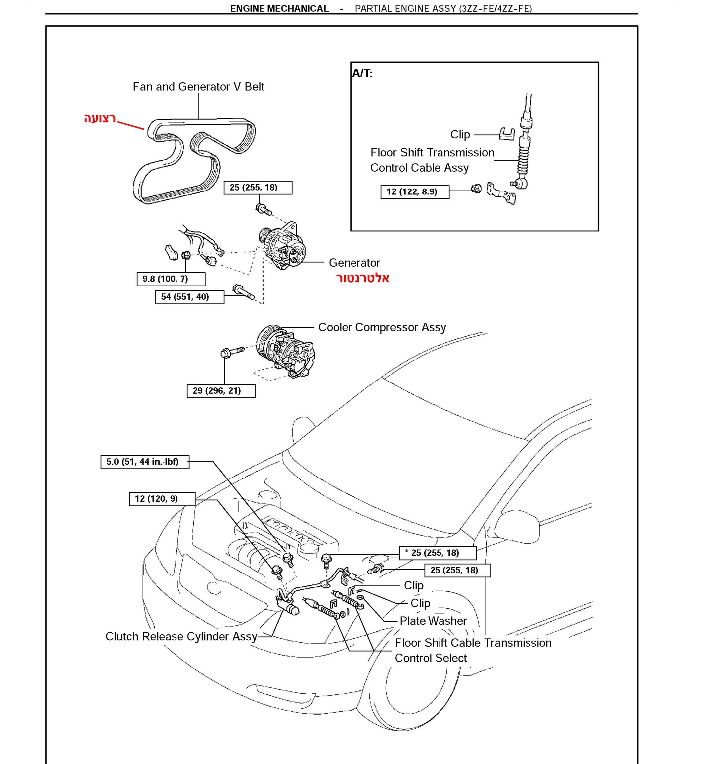

ראה תמונה להמחשה.
תודה רבה לך עזרת לי מאוד!!
