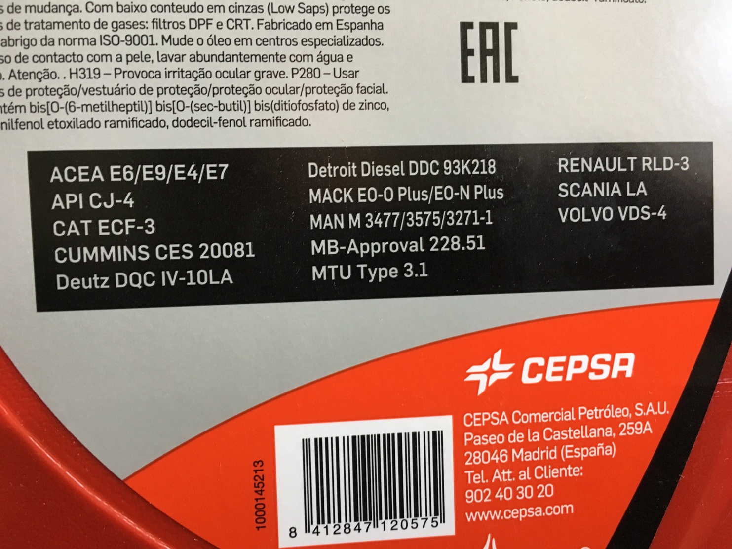

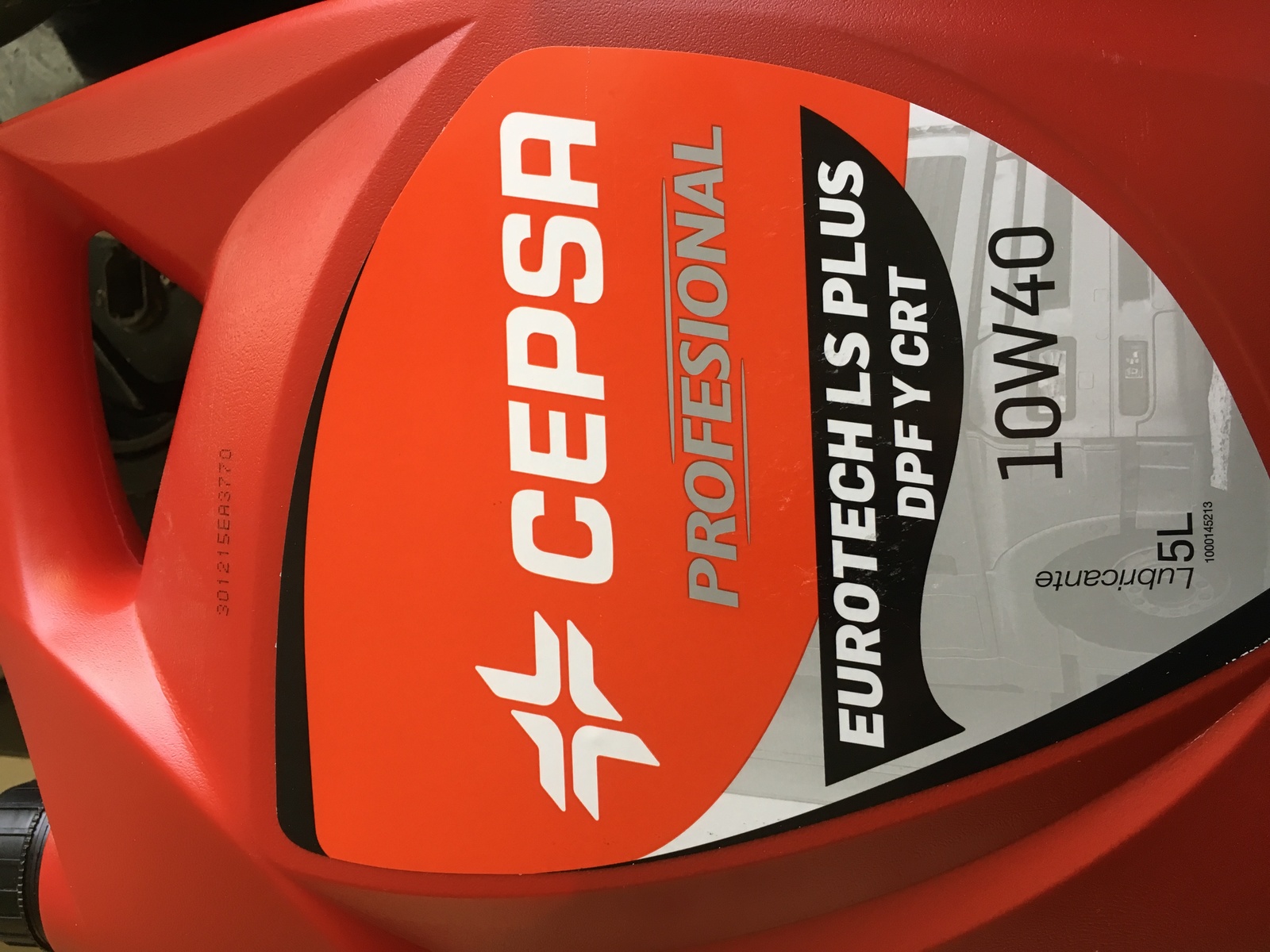

האם שמן מנוע CEPSA 10W40 יכול להתאים לסובארו B4 2006 2.0

אין לו תקן API מתאים בשבילך, כנראה שזה שמן לדיזל בלבד. ובכלל נראה שמן מונפץ, ובכלל למה חצי סינטטי בצמיגות כזאת.
תפנק את המנוע - שים 5W40 סינטטי מלא של יורול PLX למשל.
