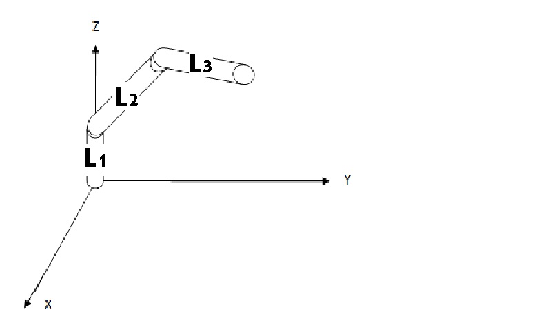

ברשותכם וברשותך, ישנה עוד שאלה אחת מאוד בעייתית, שכן יש לנו חשד שהניסוח או שהשאלה לא נבדקה על ידיד המרצה ולכן אני פונה לעזרת הפורום , אחרת לא הייתי מטריד אתכם בזה :)
להלן השאלה, נא לשים לב שגילינו כי בתאריך לידה פחות משנת 42 או מעל 92 זה יכול להפתר ( אני מצרף לינק לתמונה ותמונה של הזרוע )
נתונים :L1=50, L2=100, L3=150, אורכי זרועות רובוט RRR.
עליכם לחשב מהן הזוויות הדרושות α1, α2, α3 על מנת להגיע לנקודה M הנדרשת.
כאשר זווית α1 הינה בין זרוע L1 לבין מישור XY , זווית α2 הינה בין זרוע L1 למישור הניצב לזרוע L2, וזווית α3 הינה בין זרוע L2 לזרוע L3.
נקודה M אשר אליה זרוע L3 מגיעה היא בעלת הערכים הבאים :(dd.mm.yy) על פי תאריך לידתכם.
לגבי איזה סעיף או שאלה? של הזרוע הרובוטית?
זה מקורס של רובוטיקה, לכן יש כאן וקטורים כמובן אם זאת השאלה.
הכוונה הייתה שנכניס את תאריך הלידה שלנו, לדוגמא 10.10.85 סתם דוגמא, ולמצוא לפי זה את מה שהוא ביקש... אבל עלינו על קאצ' ובעיה, שבמידה ומכניסים תאריך לידה שבין 42-92 זה לא פתיר אלה רק מ 92 ומעלה או פחות מ 42... השאלה אם מישהו שלמד או מכיר יכול לתת כיוון.
