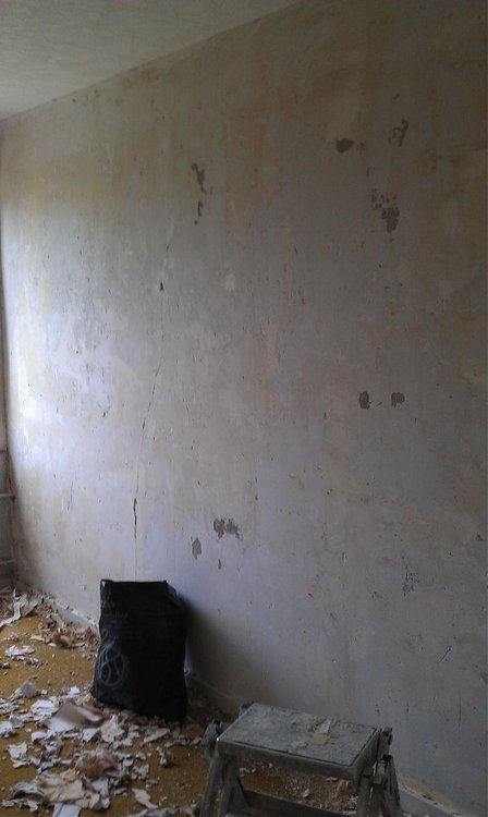

יש לנו חדר בבית שמשמש כמחסן והוחלט להסב אותו לחדר שינה והחדר זקוק לשיפוץ קל.
קיר אחד במצב שרובו מתקלף, צילמתי לכם תמונה.
גירדתי הרבה עם שפכטל ויש לי הרגשה שזה לא מספיק. אולי כדאי לעבור על כל הקיר עם נייר שיוף גס? או שיש טריקים אחרים?
ולגבי המילוי, מספיק טיט, נכון?
אוכל לקבל טיפים איך לעשות מילוי ישר? (זה לא כמו למלא חור בקוטר 5 ס"מ, שקל לעשות את זה חלק.
תודה לעוזרים,
בוב.
עריכה:
http://www.siz.co.il/my.php?i=mizn3rinmmdz.jpg
איו צורך לעבור עם נייר שיוף בשלב הזה.
תמרח על הקיר צלוטייט עם שפכטל רחב, ואז תעבור עם נייר שיוף, ייתכן שתצטרך לעבור עוד פעם עם צלוטייט ועוד פעם שיוף, אני הייתי עושה גם שכבת בונדרול ורק אז את הצבע.

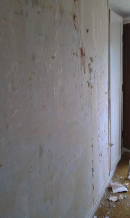

מצד ימין בתמונה ליד יש סדקים בקיר/צבע אתה חייב להוריד גם אותם.
תשדל להוריד כמה שיותר את הצבע עם שפכטל תנסה אפילו עם סכין גירוד,כמו סכין יפנית רק לאורך שאפשר לגרד איתה .
כדי לשייף ישר הייתי לוקח חתיכת עץ ושם עליה נייר שיוף שתשמש לך כמו בלוק שיוף,אתה יכול גם לקנות בלוק שיוף עולה כמה עשרות שקלים.
Bayerische Motoren Werke
Abarth 595
דבר ראשון תפרק את הכיסוי של השקע, את הסדקים בקיר תרחיב (בעזרת מברג או משהו חד), ותנקה אותם טוב מאבק.
תמלה את הסדקים, ואחרי זה תמשיך הלאה.

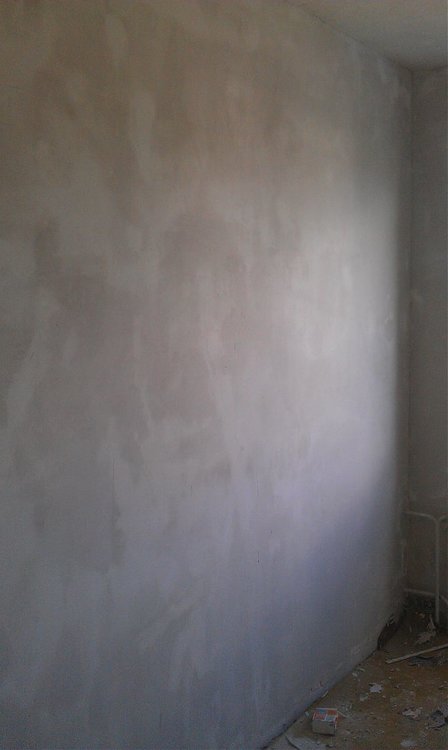

אצלי בבית כל הקירות נראו הרבה יותר גרוע, תמונה של קיר אחד לפני ותמונה אחרי (קיר אחר אבל היה באותו מצב)

אכן קניתי היום שפכטל 10" ואיתו עשיתי את העבודה.
אין צורך לשייף לפני יד שנייה, נכון?
ברור שאת העודפים אני גורף ולא יוצר גבעות של חומר.
היות ואחרי היד הראשונה הקיר יצא יחסית ישר(אמנם לא מספיק), אני מניח שעוד יד אחת תספיק.
אחרי היד השנייה אשייף קצת כמו שהמלצתם.

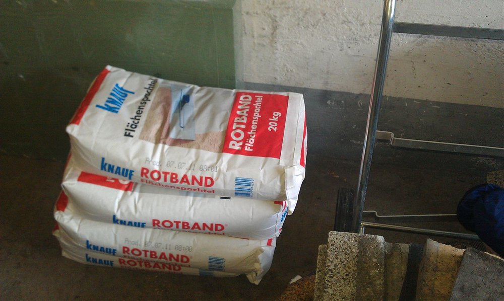

עם החומר שבתמונה,ניתן ליישר קירות עם גימור שפריץ ?
ניתן להיפטר משפריץ ע"י קילוף (יש כאלה שגם שורפים עם ברנר) או ע"י מילוי בטיח גבס (אם השפריץ תקין ולא מתקלף).
אני לא יודע מה החומר שיש בשקים אבל לפי התיאור עושה רושם שמדובר בחומר מקביל לטיח גבס או שזה טיח גבס...
