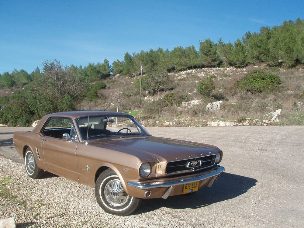

הגיע הזמן להחליף את רצפת הרכב , מחפש פחח אמין ולא יקר שיבצע העבודה .
האם יש למשהו המלצות ? כתובות ? טלפונים ?

בתור אחד שעבר את כל סוגי הרקבונות באוטו כמו שלך אני יכול להגיד לך
שאם לא תעשה עבודה מקצועית זה יחזור ויחזור
אישית אני העפתי את כל הפח רצפה שהיה
הוצאתי את ההגבהות של הכסאות כל מה שנשאר מהצד עבר שטיפה עם חומצה ואחרי זה ZRC
טפירה של פחים חדשים , ואז בוסטיק של סיקה על כל התפרים ועל הכל שוב ZRC
אחרי זה יריעות זפת על כל הרצפה ומתחת לאוטו זפת בתזה בכמות נדיבה
הרכב שלי לקראת סוף שיפוץ
את הרצפה עשיתי לפני שלוש שנים והיום אין אפילו נקודת חלודה ברצפה
