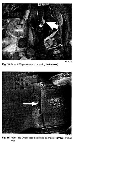

האם הרכב שברשותך שייך לסידרה E36 ? במידה והתשובה כ,ן אזי המערכת שלך היא 3 ערוצים.
ראה תמונות לזיהוי מיקום החיישנים (שים לב לא להתבלבל עם סנסור לשחיקת הרפידות).
איזה כייף לי :)
מרק,אכן הרכב דגם E36 ואני מאוד מודה לך על הרצון הטוב לעזור אבל אני לא מצליח להבין בתמונה איפה בידיוק נמצא הסנסור.
יכול לכוון אותי אולי?
