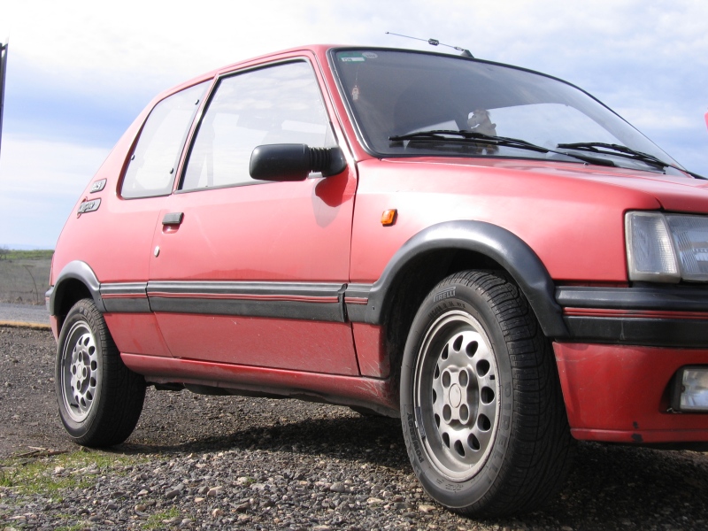

א. חפש הודעה שלי בפורום הטכני לגבי צביעת פסי הקישוט.
ב. צבעתי את הפסים באזור יוני-יולי דאשתקד. מאז עבר קיץ ישראלי על הפסים, ועד עכשיו הם נראים לא רע.
וכדי להוכיח, ככה הם נראו היום (עזוב את הלכלוך, היה גשם).
