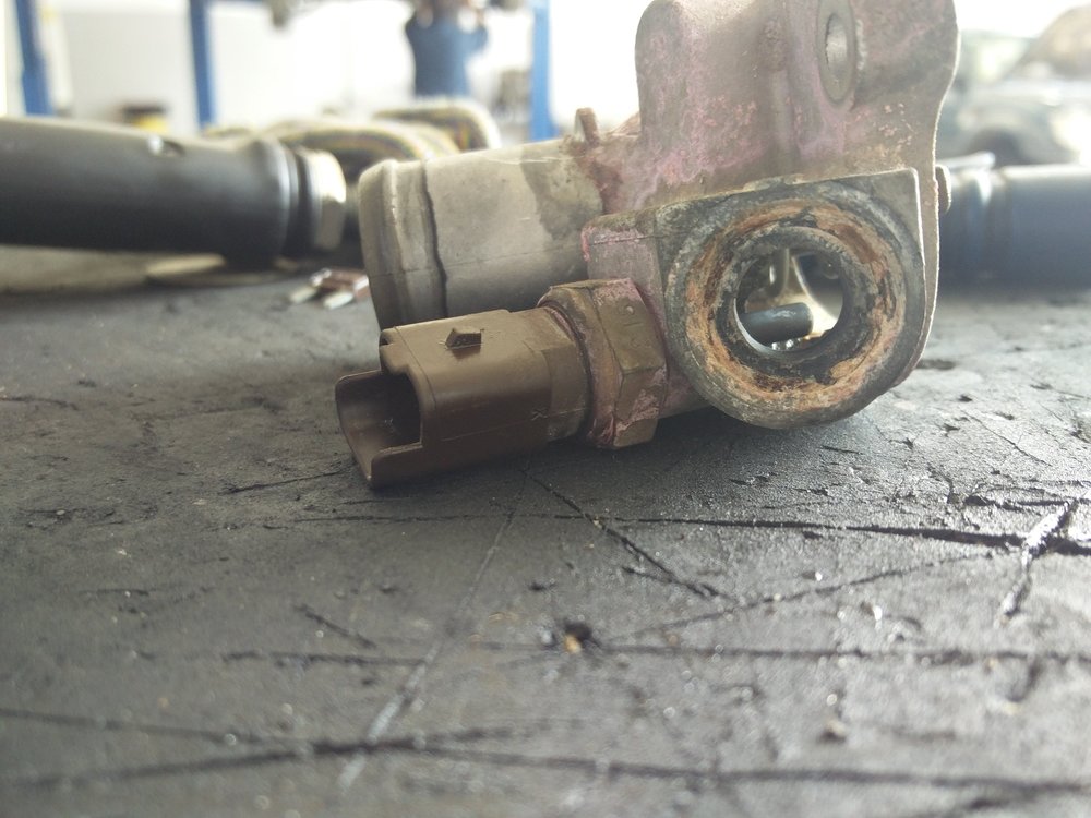

  14. טרמוסטט חדש ומקורי מתאים לפנדה החדשה/500/לנצ'יה אפסלון. הטרמוסטט יימסר אך ורק לבעלי רכב עם מספר שלדה המתאים לטרמוסטט הנ"ל. מומלץ להחליף אם הרכב בן חמש או עבר 100 אלף ומעלה או לפני החלפת רצועת תזמון(בכל מקרה המוסכניק עובד בסביבת הטרמוסטט). למי שאין רכב כזה ומעוניין לקנות אותו יימכר בעלות החלק בלבד,כלומר 145 ש"ח. דרכי התקשרות דרך הפורום.

  19. מה הורכב לך שונה ממה שהורכב לי. אצלי החדש מגיע עם סיומת של 016 הישן "הבעייתי"הוא מה שהורכב לך. בכל מקרה אני אפרסם למי שיש לו טיימינג בקרוב שיבוא וייקח.
  20. אם אתה רוצה אתה מוזמן לקפוץ ללכת ממני את הטרמוסטט מתאים לך בול במק"ט. כמו שאמרתי לדעתי עדיף להוסיף לטיימינג את הטרמוסטט בסך הכל עוד 300 ש"ח.
  21. עדכון 112507 ק"מ: אתמול(30/1/18) 7:00 הרכב התחמם בדרך 20 דקות אחריי שיצאתי לעבודה. נדלקת נורת אזהרת חום מנוע,מד החום מרבאה של כל הרובליקות באדום. מתברר שהנזילה שאני עוקב אחריה סוף סוף גולתה. החיבור הפלסטיק שבטרמסוטט שהצינור מים מלבחר עליו נסדק ל2. עלות התיקון הסתכמה ב700 ש"ח לטרמוסטט חדש מקורי כולל עובדה במוסך יבואן בקרית גת. עכשיו האירוניה: גליתי את הנזילה כבר לפני שבוע,הזמנתי טרמוסטט ופקק ,כי לא הצלחתי למצוא את הנזילה בתנאי שטח. עקבתי אחריי גובה הנוזל ונראה כאילו שיחזיק את החלקים יגיעו. הטרמוסטט הגיע אתמול בצהריים לבית של אימא שלי בלוד (גר בדירה שכורה בשדרות מעדיף לא לשלוח דואר שלא קשור לדירה). טיפול במוסך ואיכות החומרים: המוסך לא עשה בדיקת לחץ הפוך אחריי ההתקנה של טרמוסטט החדש,איכזב קצת אותי בכך אבל ביצע ניקוז כמו שצריך. המוסך טוען שמדובר בטרמוסטט מהדגם הישן מק"ט:55202371 החדש מסתיים ב016. לוקח את האשמה לגבי חוסר הרצון ללכת לבדיקה כשנתגלה הנזילה אבל לדעתי טרמוסטט או חלקים ממנו לא אמורים להיסדק בק"מ כזה. בכל מקרה הוזמן טרמוסטט מEBAY עם מק"ט כמו זה שנסדק כנראה שייתרם למי שצריך טרמוסטט שהמק"ט מתאים לו. לכל בעלי פיאט עם מנוע דומה מציע לבצע החלפת טרמוסטט עם הטיימינג או לפחות לבדוק שאין לכם את הדגם "הבעייתי". השאלה שלי האם טרמוסטט יכול להיכשל בגלל האחזקה הירודה בזמן שהיה בחברת ההשכרה או נסיעה בסל"ד יחסית גבוהה (לא תמיד נוסע 90 קמ"ש לפעמים קצת יותר)?
