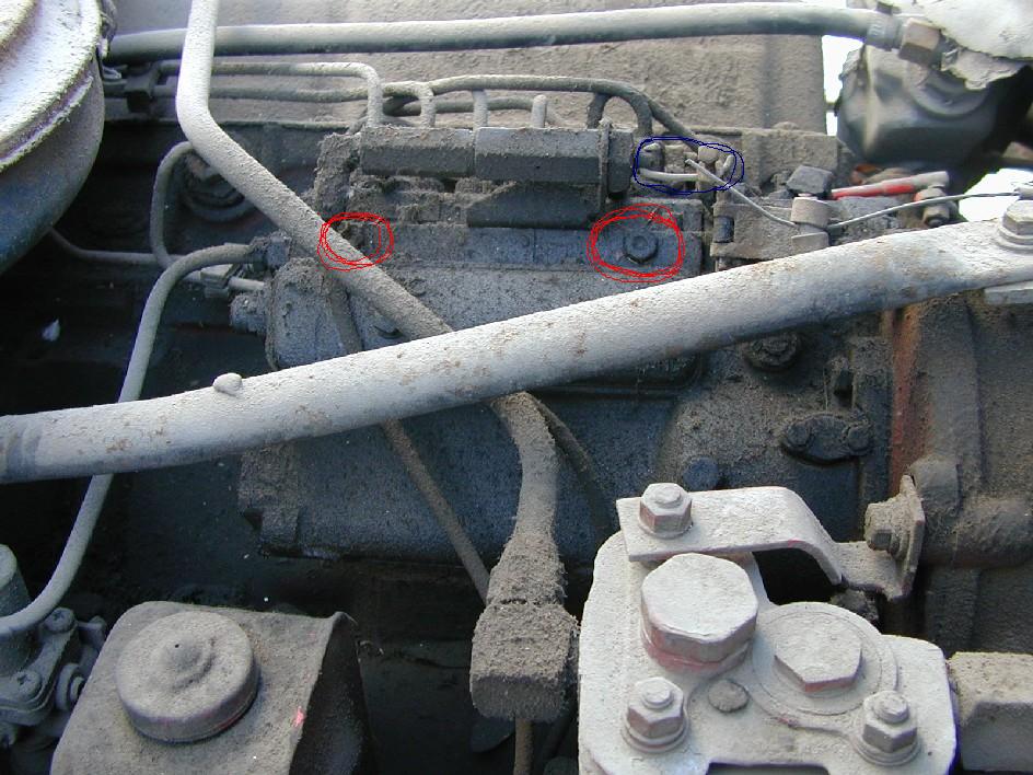

  10. קודם כל עם אפשר לנקות קצת את המנוע זה יעזור לך הרבה המשאבה שיש שם היא מתוצרת סימס עם כיבוי פנאומטי צירפתי סימנים לתמונה ששלחתה הדברים שמסומנים באדום הלאה הברגים בישביל להוציא אוויר צריך לפתוח את הברגים לא להוציא אותם רק לפתוח עד החור ולפמפם במשאבת העזר [כמובן אחרי שיש סולר במיכל] עד שיוצא סולר נקי מהברגים האלה [בלי קצף]עם לא יוצא יכול להיות שהמשאבה בנקודה מטה ואז צריך לסובב את המנוע אחרי שיצא סולר נקי מהברגים יש לסגור אותם ולתת סטרטר ואז צריך להניע אם לא מניע אז יכול להיות שהכיבוי סגור ובודקים את זה על ידי פתיחה של אחד הצינורות שיוצאים לאינג'קטורים אפשר רק לפתוח את הצינור ואפשר להוציא אותו לגמרי גם אפשר להוציא אותו מליד המשאבה או מהאינג'קטור עצמו עם לא יצא דלק יש לפתוח את הבורג שליד החלק הכחול ולמשוך את החלקכלפי צד ימין

  14. בשביל הכיבוי צריך להיות כפתור בנפרד [לא אגזוז ברקס] השאלה אם זה מכאני או חשמלי לפי התיאור הקודם שעוד היה סטרטר והיה לא הינעה יכול להיות שהכיבוי תפוס או שיש אויר במערכת. בשביל לבדוק עם הכיבוי תפוס מוצאים צינור אחד מהמשאבה [צינור של אינג'קטור] ונותנים סטרטר עם זה לא תפס אז צריך לצאת דלק . איזה משאבת דלק יש לך שם [אולי אני יוכל לעזור ]
  15. עם עדין החשמל לא עובד ואתה רוצה להניע אותה אז אפשר לקחת חוט מהמצבר לסטרטר ולבדוק שהכיבוי לא סגור [אגב הכיבוי שם הוא חשמלי או מכני]
