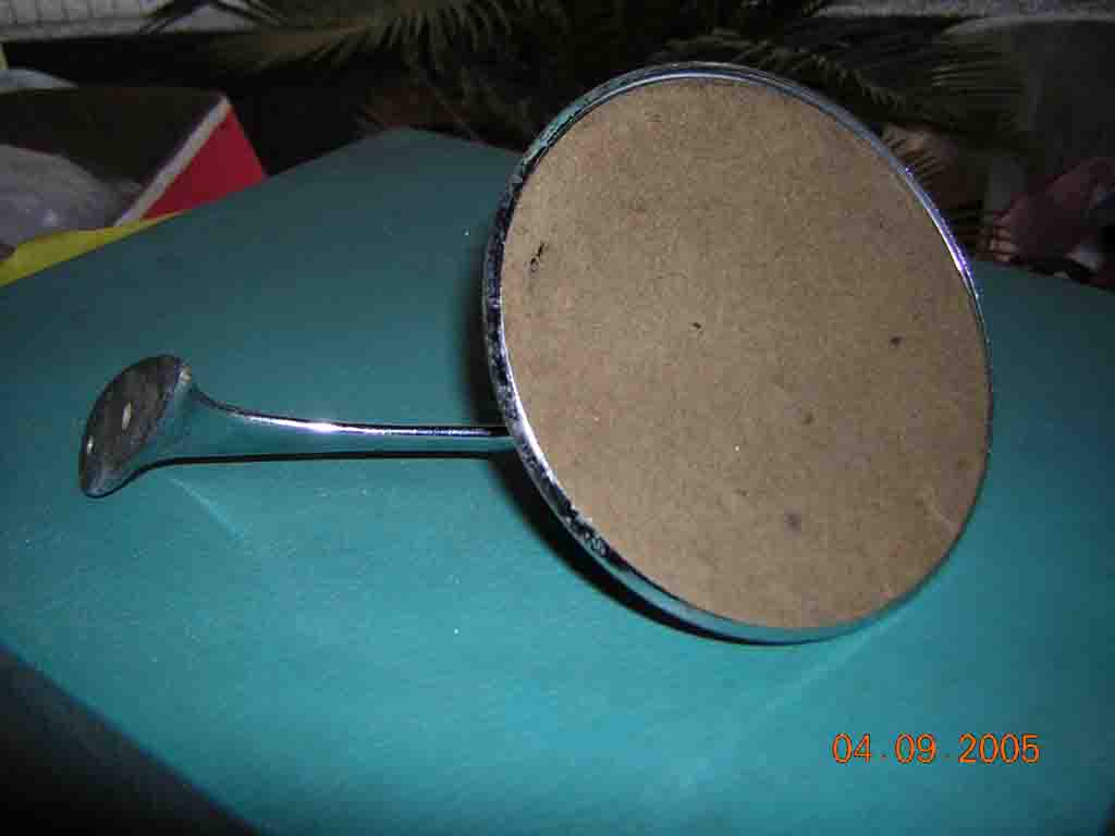

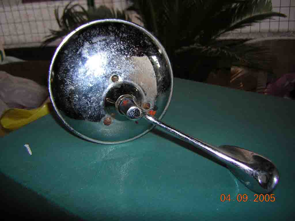

  1. הנה המראה שדיברנו אליה ואתה יכול לקבל אותה רק עם אתה בא עם הסוסיתא [אתה יודע שאני צריך לראות קוביה]

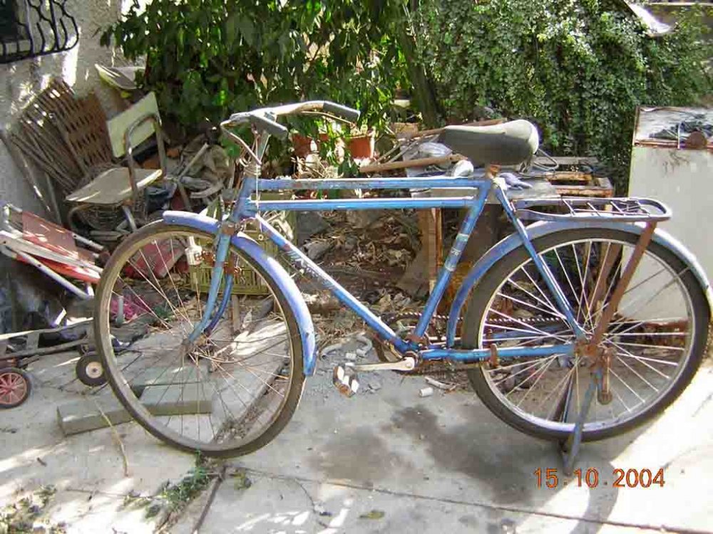

  3. למכירה אופניים [לא אופנוע] תוצרת NOVO משנות ה60-70 פרטים בה"פ

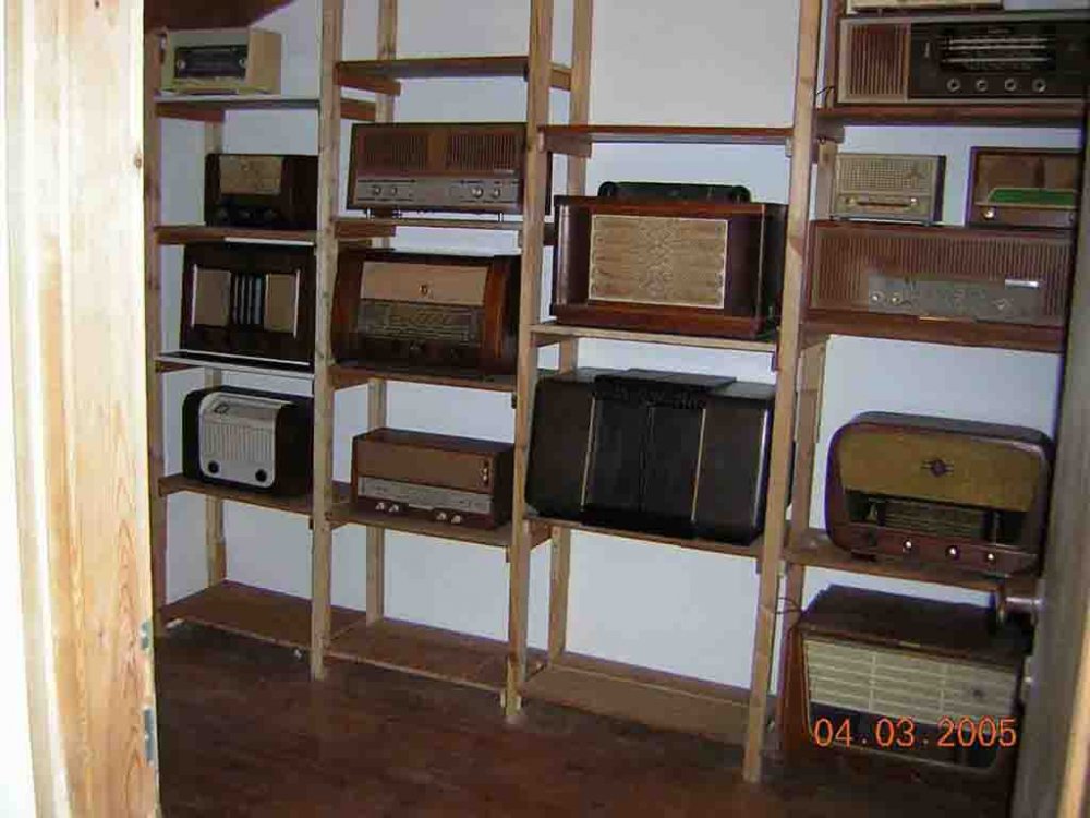

  18. אני אוסף רדיו מנורות [עם למשהו יש ורוצה לתת למכור או להחליף אני כאן] מאוזנים ומשקלים דברים ישנים ונחמדים מכוניות של גמדא דברים שקשורים בתחבורה ציבורית
