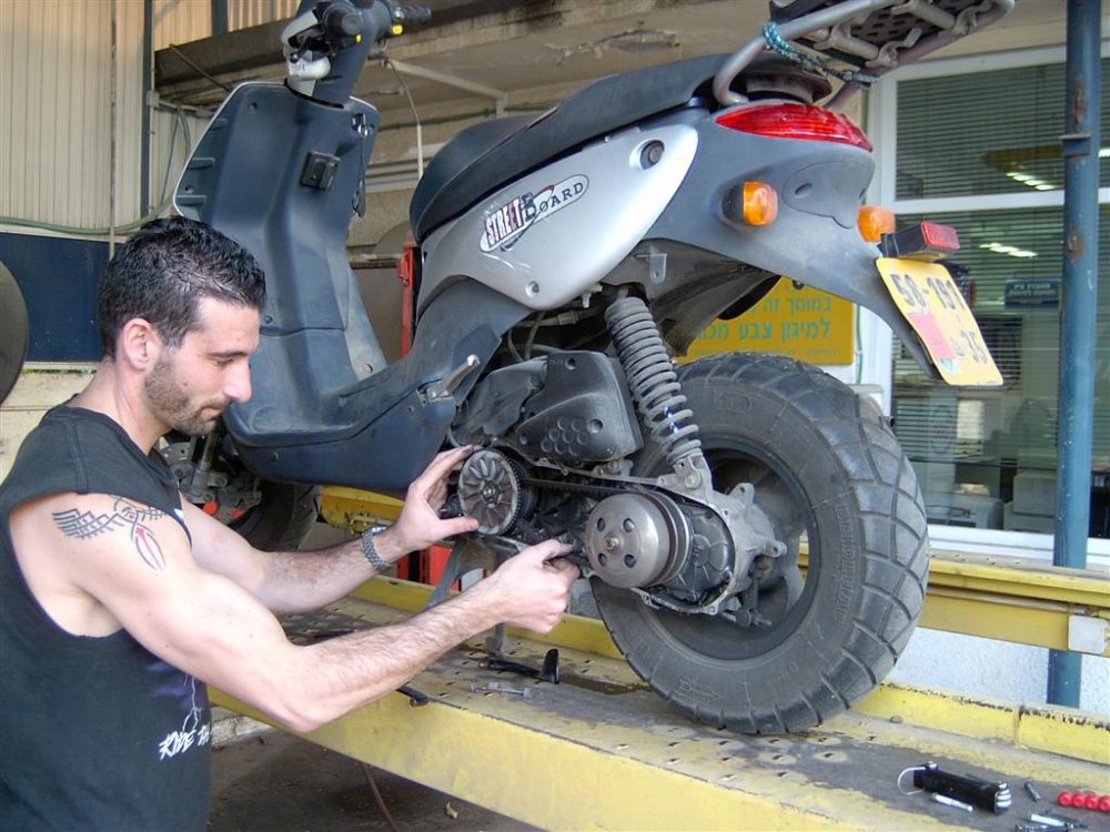

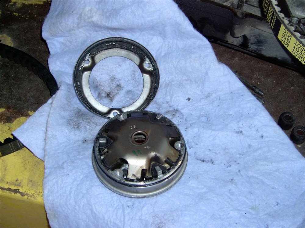

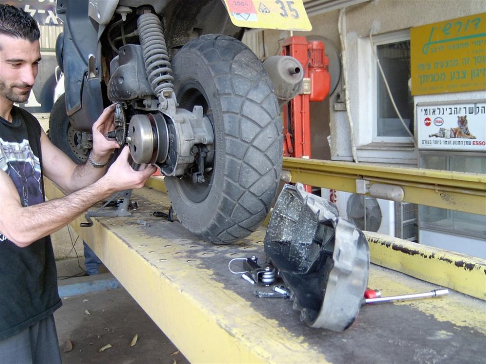

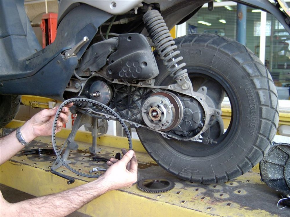

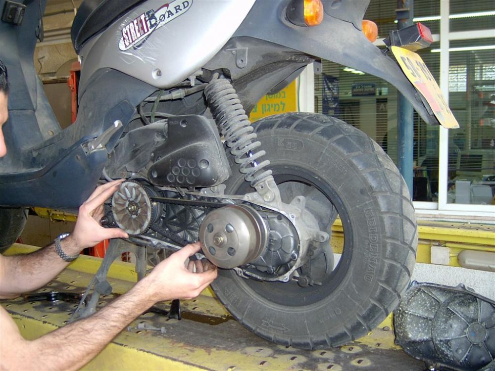

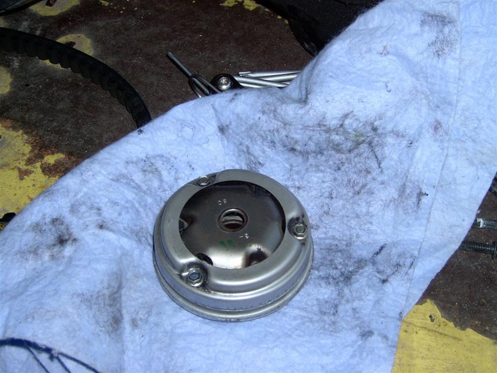

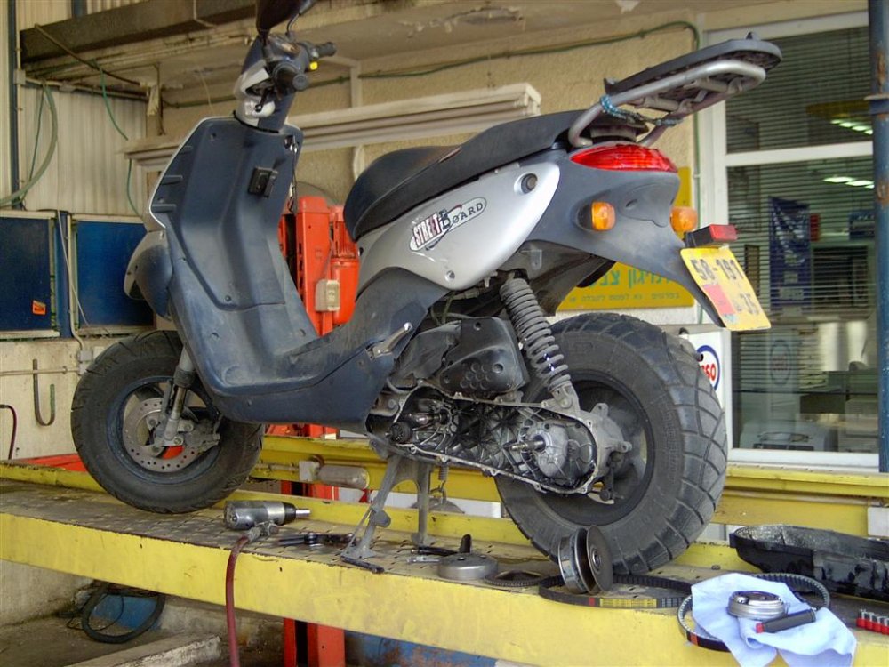

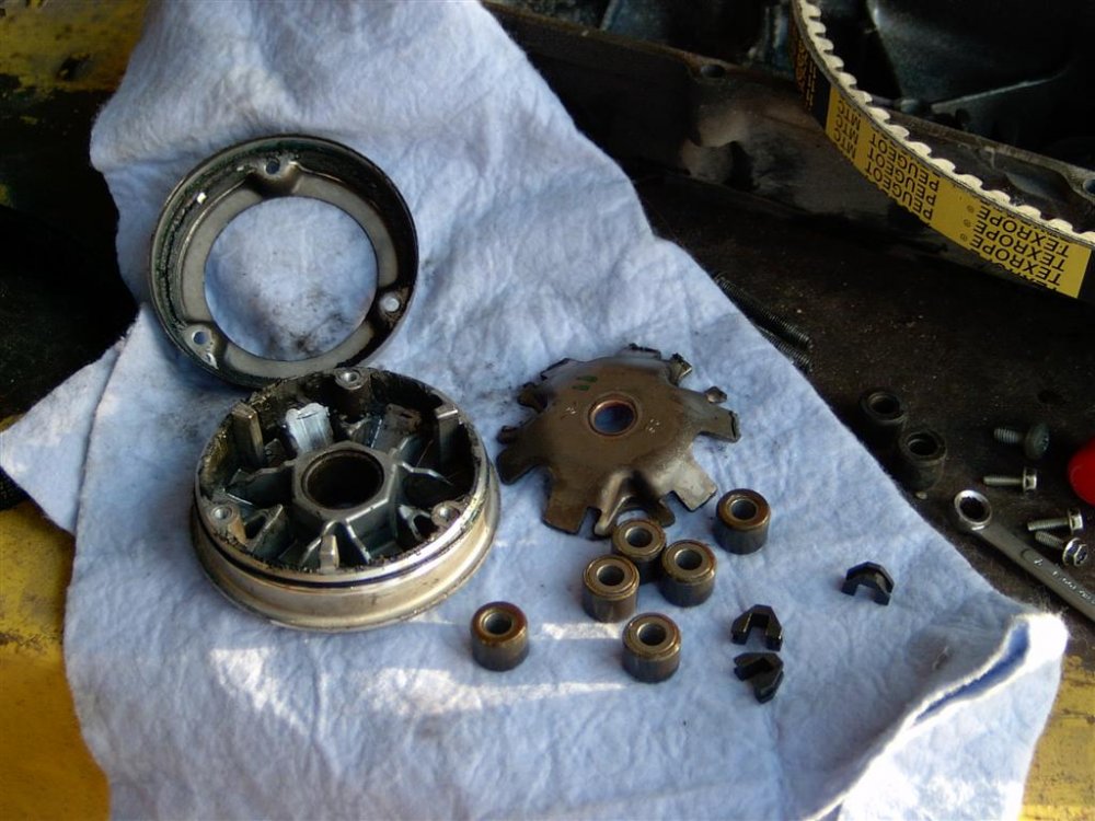

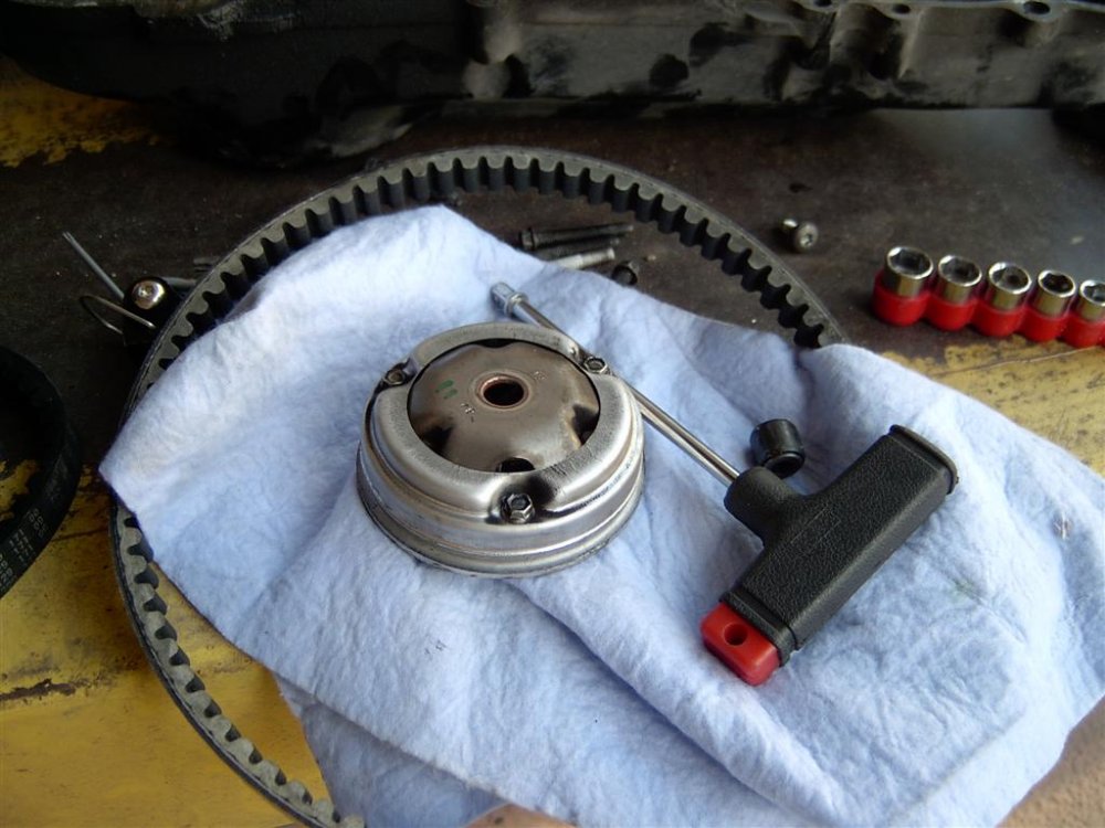

[פרויקט מצולם] החלפת רצועת ואריאטור,משקולות,משולשים ב-peugeot streetboard
David A פרסם הודעה בנושא של David A בתוך פורום אופנועים
... תוצאות: ההבדל משמעותי ! הקטנוע מימש (על השעון) 65-70 ולאחר הטיפול באותו קטע כביש 90-95 הזינוק החלטי (הכל יחסי ) ולא עצל כמקודם המלצה לבעלי קטנועי פיג'ו, משולשי פלסטיק לרכוש במטרו, המחיר בפיג'ו הוא שערוריתי ! מעל 100 ש"ח ל-3 משולשים לעומת שקלים בודדים במטרו. -
אני מניח שעבודה מסוג זה לבטח תועדה בפרדס ובכל זאת חשבתי שיהיה נחמד שלנו ב-CF יהיה גם מאגר מצולם של פרויקטים בדיוק כמו בפורום הפחיות הפציינט - peugeot streetboard 2002 9500 ק"מ - מעולם לא נפתח מכסה הוואריאטור, דחיפות הטיפול - בהול אגב, מפתח לקיבוע הווריאטור לא מצאתי למרות אינסוף חיפושים. תודה ענקית לתומר ידידי על המקום, הליפט, הקומפרסור, הקולה והצחוקים להלן התמונות
