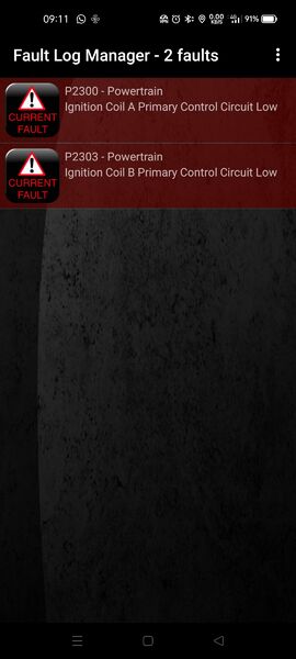

החזרתי עכשיו את הרכב מגבע. הבעיה הייתה בסליל ההצתה האמצעי, הייתה בו קורוזיה. הוחלף למקורי, כרגע הרכב נוסע מושלם. הבעיה היחידה היא המחיר של סליל ההצתה שהיבואן גובה בארץ, שהוא פי 5-6 ממה שניתן להשיג בחו"ל, לא יאומן. אני אזמין ליתר ביטחון עוד 2 סליל הצתה מחו"ל במחיר שפוי, ואחליף גם את האחרים. אמשיך לעקוב האם זה פתר את הרעידות שחוויתי בחודש האחרון בזמן הנעת בוקר קרה וחוסר הסחיבה שהיה מופיע בהתחלה לכמה מטרים.- 5 תגובות

שמתי את הרכב אצל גבע, נראה מה תהיה הדיאגנוזה שלו מחר.- 5 תגובות

היי, Peugeot 208 1.2 Active (Manual) , 2014 גרסת 82 כ"ס, מנוע אטמוספרי. במהלך נסיעה הרכב התחיל לרעוד, נדלקה נורת check engine. באופן מיידי מורגש אובדן משמעותי של כוח, כך שקשה מאד לנסוע ברכב. הבעיה התרחשה לפני שבועיים, נעלמה לאחר מכן באופן ספונטני, החלפתי פלאגים לאחר מכן ליתר בטחון וכרגע הבעיה חזרה בשנית. סריקה עם טורק, אלו התוצאות. תקלה P0420 קשורה בממיר הקטיליטי למיטב ידעתי, אבל היא נעלמה ולא חוזרת לאחר שאני מאפס תקלות. המוסך הצליב קויילים לפני שבועיים, אבל נותר אותו קוד תקלה P2300 שהיה לפני שבועיים. כאמור, הרכב אחרי החלפת פלאגים, הצלבת קויילים (שלא שינתה את קוד התקלה), והבעיה חזרה בשנית. מה כדאי לבדוק?
עדכון: הנעתי הבוקר, שוב רעידות, סל"ד לא יציב וחוסר סחיבה במטרים הראשונים. לאחר מכן, הכל תקין, לא נדלקת נורה. בעיה מעצבנת. כיוונים נוספים ?
עדכון: בדקתי טמפ' נוזל קירור לפני התנעה, החיישן נותן קריאה של 18 מעלות כאשר בחוץ זאת הטמפ' בערך, הוא תקין כנראה. לגבי דלק: ניסיתי לתדלק בתחנה אחרת, מעט יותר יקרה מהתחנה הרגילה שלי. הנעתי את הרכב פעמיים בבקרים, הרעידות החזקות שהיו בהנעת הבוקר הראשונית וחוסר הסחיבה במטרים הראשונים פסקו, אך איני יודע האם הדבר קשור בכך שבימים האחרונים חם יותר או בדלק. אם הבעיה באמת הייתה בדלק מהול, מדוע לאחר מכן הרכב סחב ונסע כרגיל ? הדלק המהול מטריד את המנוע רק בהזמן ההתנעה?

היי פיג'ו 208, אטמוספרי, 82 כ"ס, 2014, 110 ק"מ, ידנית. בהתנעות בוקר קרות בחודש האחרון (כנראה בעקבות מזג האוויר הקר), המנוע רועד אחרי ההתנעה, הסל"ד קצת לא יציב, ובתחילת הנסיעה מורגשת סחיבה חלשה מאד בשניות הראשונות בתחילת הנסיעה. אני לוחץ על הגז בהילוך ראשון, לא קורה דבר (הסל"ד לא עולה) והמנוע נותן תחושה שעוד שניה הוא עומד להיכבות. לאחר מכן כמה מטרים, הרכב נוסע רגיל, הכל עובד חלק, והכל תקין גם לאחר ההתנעות הנוספות שמתרחשות במהלך היום, הבעיה מופיעה רק לאחר שהרכב עמד לילה שלם, והקור מחמיר משמעותית את התופעה. הרעידות מהמנוע בהתנעות קרות קיימות כבר שנתיים, לאחרונה גם נוסף לעניין חוסר סחיבה במטרים הראשונים. לא נדלקת לי נורק צ'ק אנג'ין. פתחתי שרשור לפני שבוע על אובדן כוח במהלך הנסיעה, במהלכו נדלקה נורת צ'ק אנג'ין ונפגעה משמעותית היכולת להאיץ פתאום באמצע הנסיעה. נכון לעכשיו אחרי החלפת פלאגים וניקוי תקלות, לא נדלקת נורת צ'ק אנג'ין, והרכב נוסע רגיל, נסעתי כך כבר מעל 150 ק"מ והנורה לא נדלקת שוב. איני יודע האם התקלות קשורות זו לזו. כיוונים מה כדאי לבדוק?

מודל 2014, בערך 110 אלף ק"מ. היום הנעתי את הרכב בבוקר, כל התסמינים שתיארתי הופיעו באופן מיידי, נדלקו שתי נורות (צ'ק אנג'ין ועוד נורת צ'ק אנג'ין עם סימן קריאה), אחרי כמה דקות של נסיעה, נכבתה הנורה השניה עם הסימן קריאה והכוח חזר, הרכב נסע רגיל אבל נשארה נורת צ'ק אנג'ין. הגעתי למוסך קרוב אליי (גבע לצערי לא עובד בשישי), בנסיעת המבחן חזרה התקלה, המוסך הצליב קויילים ואמר לי לעשות נסיעת מבחן כדי לראות האם התקלה עוברת צילינדר, נסעתי כמעט חצי שעה ולא חזרה התקלה, מחקתי עם סורק את התקלה. דברתי עם יוסי ממוסך גבע, לדעתו הבעיה היא פלאגים או קויילים, הוא יותר חושד בפלאגים . החלפתי פלאגים לפנ כמעט שנתיים, הרכב גמע מאז 17 אלף ק"מ בערך, אבל החלפתי שוב. לאחר ההחלפה נסעתי 40 ק"מ נוספים, נכון לעכשיו הכל תקין. אני אהיה במעקב. מצרף את הסריקה האחרונה מטורק לפני שניקיתי את התקלות.- 6 תגובות

שלום רב, פיג'ו 208, ידני, מנוע אטמוספרי 82 כ"ס. היום במהלך נסיעה בכביש מהיר נדלקה נורת צ'ק אנג'ין כתומה ויחד איתה עוד נורת צ'ק אנג'ין עם סימן קריאה. המנוע התחיל לרעוד באופן משמעותי, וחלה ירידה משמעותית בכוח הסחיבה. הרעידות מורגשות בעיקר במצב סרק, כאשר מעלים סל"ד בניוטרל הרעידות פחות מורגשות. אחרי התנעה, אם לא מרימים סל"ד לכמה שניות המנוע נכבה. לאחר מכן, הוא רק רועד מאד חזק במצב סרק, והרמת הסל"ד בסרק מעלימה את הרעידות. נסעתי כך כמה עשרות ק"מ (בדרך לא דרך) לא יכלתי לעצור באמצע הכביש. הערכה שלי הייתה סליל הצתה (קויל) תקול, מרגיש כאילו המנוע עובד רק על 2 צילינדרים. סרקתי עם Torque, והסריקה מאששת את החשד שלי: התקלה שטורק זיהה: Ignition Coil A Primary Control Circuit Low. P2300 Power Train באיזה קויל הבעיה? והאם החלפתו תפתור את התקלה? כמו כן, האם ייתכן שנגרם נזק בכך שנסעתי במצב הזה (כנראה על 2 צילינדרים) במשך כמה עשרות ק"מ? תודה
