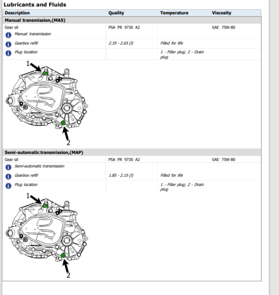

Chrono, תסתכל באיור שהעלתי היכן פתח המילוי, הוא הרבה מעבר למפלס. לגבי הוראות למדידת מפלס השמן: למיטב ידעתי הדרך היחידה היא לרוקן ולבדוק את כמות השמן בגיר. ייתכן שישנה עוד דרך שלא מוכרת לי, ואם כן, אשמח שחכמי הפורום יאירו את עיניי. לגבי נזילה: אין לי שום סיבות לחשוב שהייתה נזילה, אבל אני אוהב לישון בשקט בלילה ומתכנן להחזיק את הרכב עוד כמה שנים, לכן אם על הדרך אני יכול לבדוק האם הייתה נזילה כלשהי, אעשה זאת. זה לא דורש ממני דבר חוץ מלמדוד כמה שמן יצא מהגיר.
- 1
בגיר של הפיג'ו לצערי אין פתח מילוי בחלק התחתון של הגיר, ממלאים את השמן מלמעלה דרך הפלאג שמופיע בשרטוט, לכן גם אין שום דרך לדעת אם הגיר מלא או לא. בכל מקרה אמדוד כמה שמן יצא גם כדי לשלול את האופציה לנזילה. בכל אתרי oil selectors למיניהם של היצרניות הגדולות, נפח השמן המצויין הוא 1.9 ליטר, לכן אלך עם הנתון הזה. מניח שאוטודאטה וכל יצרניות השמן צודקות, ולא היינס במקרה הזה.

שלום רב, אני מתעתד לבצע החלפה של שמן גיר ברכבי. להבנתי, השמן הוא בתקן PSA B71 2310, ולכן האופציות הן או מקורי או השמן הזה של מוטול שעומד בתקן במידה ואצליח להשיג בארץ: https://www.autostore.co.il/product/שמן-גיר-motul-gear-power-fe-75w/ בקשר לנפח השמן למילוי, באוטו דאטה כתוב שיש למלא 1.9 ליטר עבור מילוי חוזר וכך גם בתיבה הרובוטית: ואילו בהיינס כתוב שצריך למלא בין 2.35 ל-2.65 ליטר בגיר הידני, ואילו בתיבה הרובוטית 1.9 ליטר: למלא לפי הכמות שיצאה זאת אופציה, אך ייתכן שהייתה נזילת שמן עם השנים לכן זאת אופציה שניה.
