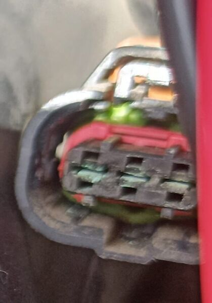

ניקיתי את המגעים של הקונקטור עם קיסם טבול במים מזוקקים, עושה רושם שזה עזר, אני אחרי נסיעת מבחן של חצי שעה ובינתיים התקלה נפתרה. כנראה שהבעיה היא מהמגעים, אם הבעיה תחזור אנסה להשתמש בספריי מגעים או להחליף את הקונקטור. כמו כן האם זה בטוח לרסס על הקונקטורים ספריי מגעים מבלי לנתק את המצבר לפני? תודה רבה ושבת שלום!

נתקתי את הקונקטור של סליל ההצתה כדי לבדוק אם מגיע אליו מתח כשהרכב מונע, לכל שלושת הכניסות מגיע מתח כך שאין נתק כלשהו. למעשה אם אני מנתק את הסליל הימני ומניע את הרכב, אין שום הבדל בהתנהגות. המנוע בעצם עובד על 2 צילינדרים בין אם אני מחבר את הקונקטור של הימני או לא. באמת שאני לא מצליח להבין מה הולך כאן.
שלום, (רכב בחתימה) לאחרונה קפצה לי תקלה P1337 שקשורה במצת הימני, מאחר והמצת הוחלף לפני חצי שנה, פירקתי אותו ניקיתי מעט, החזרתי והתקלה חלפה למשך יומיים. היום שוב קפצה לי התקלה, הפעם החלפתי את הפלאג, אחרי ההחלפה התקלה נעלמה אך קפצה לי פתאום P2300 שקשורה בכלל בסליל הצתה תקול. (כל סלילי ההצתה הוחלפו בשנה האחרונה, סליל ההצתה הספציפי של הצילינדר הוחלף לפני חודש וחצי לסליל של היצרן המקורי DELPHI) הצלבת סלילי הצתה לא מובילה לשיני קוד התקלה, הוא תמיד P2300 שמצביע על תקלה בסליל ההצתה של צילינדר 1 מצד ימין. נדלקת נורת SERVICE צהובה + מנוע עם סימן קריאה צהוב + ירידה משמעותית בכוח המנוע. ניסיתי למחוק קודי תקלה, חוזר שוב מיד בהתנעת המנוע. כיוונים?

עדכון: בפיג'ו סיטרואן צילנדר 1 הוא הכי ימני בדרך כלל, מעל גלגל התנופה. בשונה מרוב הרכבים שבהם צילנדר 1 הוא בצד של רצועת הטיימינג. תחילה הצלבתי סלילי הצתה לראות שהתקלה אכן עוברת צילינדר כדי לוודא שהתקלה היא בסליל ההצתה, ולאחר מכן החלפתי את הסליל שהיה במקור בצד ימין והתקלה נפתרה. הסימפטומים היו: רעידות, חוסר סחיבה. את כל הסלילים החלפתי לאחרונה לסלילים של DELPHI, חוץ מהסליל שהתקלקל שהוא הוחלף לפני 3 שנים לסליל מקורי שמיוצר ע"י DELPHI בשל אותו קוד תקלה בדיוק ואותם סימפטומים. איזה כיף זה פיג'ו.
