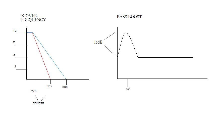

  1. הנה קבל ציור שעשיתי הכחול זה SLOPE של 12DB. האדום זה SLOPE 6DB.
  2. באס בוסט הוא בעצם EQ (שלא נותן לחתוך אלא רק להגביר) את התדרים הנמוכים (בד"כ 40-50HZ בSLOPE גבוה=Q נמוך) הכוונה שאם הBASS BOOST מכוון ל50HZ (לא תמיד אפשר לכוון אותו, לפעמים הוא קבוע) אזי ה50HZ יוגברו עד 12DB (במקרה של בחירה=סוויץ' או פוטנציומטר) אצלך כתוב X-OVER וכנראה הוא מתאר את הSLOPE של החיתוך של הקרוס אובר עצמו. זה לא קרוס נוסף. מה שבאמת מוזר הוא שיש גם אפשרות בסוויץ' שלו ל0DB וגם אפשרות לFULL RANGE שהם בעצם אותו הדבר. מכך מסתבר שהייעוד שלו לא ברור, יכול להיות שהוא נועד לתכונה אחרת שלא ברורה, נסה את חוברת ההוראות. ד"א אתה קורע אותי שתפסת לעצמך מושג חדש זבל סיני (אל תשכח את המרכאות!). אתה אף פעם לא תגיד קליפורניה בום או בוס, אתה אשכרה תקרא לזה כל הזמן זבל סיני. (;
  3. SLOPE מציין חיתוך DB PER OCTAVE. הכוונה לזווית החיתוך. לדוגמה מ200 הרץ ל400 הרץ יש חיתוך של 6DB.
