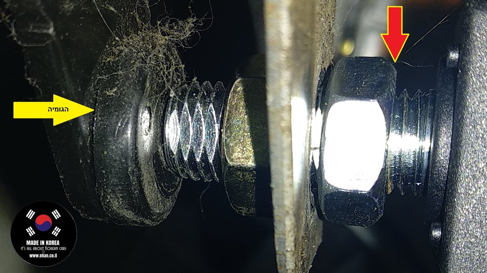

  15. בדיוק ביום חמישי התפוררה הגומיה בת ה15 שנה ביונדאי שלי והתופעה זהה. מדובר בגומיה שעומדת כנגד היוניט אור בלם (מתג הפוך) אשר בעת לחיצה עליו האור כבה וכאשר עוזבים אותו (לחיצת דוושת בלימה) האור נדלק, כאשר הגומיה מתפוררת, אין מה שילחץ על היוניט ועל כן האור נשאר דולק. מדובר בגומיה מאוד פשוטה, במקור היתה עשויה גומי קשיח שחור , כיום כבר יוצא שמדובר במעין פלסטיק שקוף קשיח מאוד. ההחלפה מאוד קלה, פשוט נעיצה לתוך החור הנגדי ליוניט , העלות - 15 שח לגומיה מקורית (זהה ליונדאי וקיה - אותו המק"ט) 32876-36000 והגומיה החדשה עצמה לפני התקנה ​בהצלחה!
