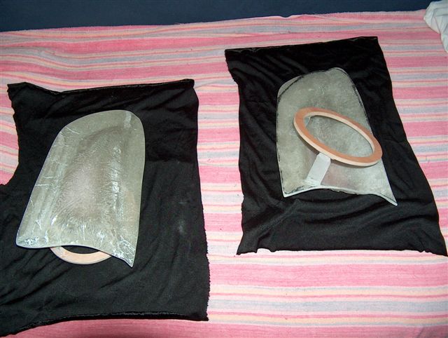

  13. נכון, וכמה שיותר רחב. לא למהר לחתוך שום דבר אחרי שיתייבש, ולדעוג שלא יישארו כיסי אוויר בין השכבות.

  15. פשוט, אתה לוקח את כיסוי הדלת כמו שהוא ומשכיב אותו. מכסה את איזור העבודה בנייר כסף כך שהחומר לא ינזול על הדלת ומשם כמו שהסברתי.

  18. אני לא ממליץ לשבור או לתשלוש את המדרגה הנ"ל. תעשה כך: כסה את האזור בנייר כסף עבה, דאג כי יתקבל קימור כלפי פנים התא, דאג כי המשטח יהיה גדול ורחב מהדרוש, בצע מינימום 4 שכבות של סיבי פיברגלס עבים ובין כל שכבה שים שכבת פוליאסטר. השתמש במינון נמוך של מקשה, ממליץ להכין בין כל שכבה את הפוליאסטר מחדש שיהיה כמה שיותר נוזלי. תן לחומר להתייבש מעל ל12 שעות. תעלה את התמונות ונדבר בהצלחה!
  19. בהמשך לדוגמאות שלי מהעמוד הראשון. הבנייה הזאת אינה פשוטה ולכן אני בספק אם תצליח לעשות אותה כראוי. בנוגע לשאלה שלך, לפי התמונה יהיה צורך לחתוך את הבליטה של המדף התחתון, אבל שוב פעם זה רק לפי התמונה ומתמונות לא בונים ארמון.
