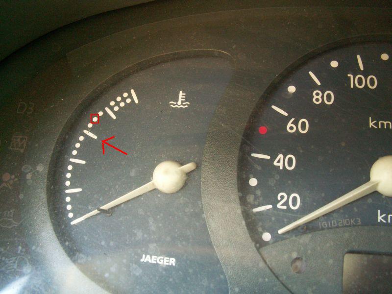

  13. עד כמה שאני יודע, אכן בוצע ניקוי מצנן. ואכן, אני פוחד בדיוק מפריצה חוזרת של הראש ולכן אני בודק שמן/מים (ואם חס-וחלילה קיים ערבוב שלהם) על-בסיס יומיומי, השאלה היא האם ההתחממות הזאת במהלך עליה רצינית למשך דקה בערך היא נורמאלית והאם יכול להפרץ אטם ראש/ראש עקב זה? תודה רבה.
  14. אני גר באיזור הררי, וכל יום אני עולה עליות די רצניות, בדר"כ שעון החום (עם מזגן, בקיץ) נמצא על הקו המסומן בחץ בתמונה. בחום של הימים האחרונים, במהלך העליה (שנמשכת כדקה בערך) המחוג מטפס ומשחק מסביב לנקודה שמסומנת בריבוע בתמונה (אחרי העליה המחוג חוזר למקומו הרגיל), לפני כחודש נעשה ראש מנוע ברכב עקב חדירה של השמן למים ואני פוחד שההתחממות הזו תגרום להרס חוזר של ראש המנוע, האם פחדיי מבוססים בהתחשב בתמונה? מפלס נוזל הקירור נמצא על המקסימום והמאוורר נכנס לפעולה. תודה.
