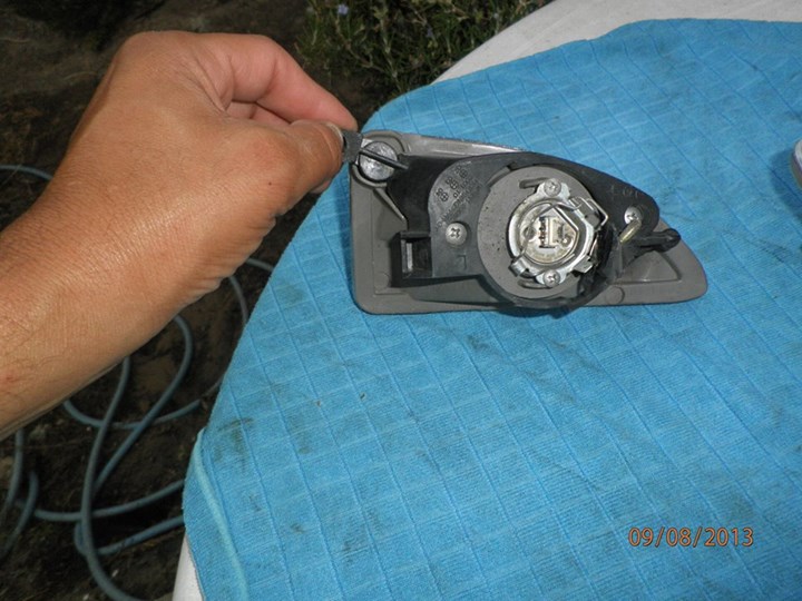

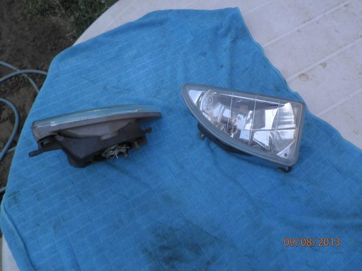

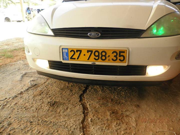

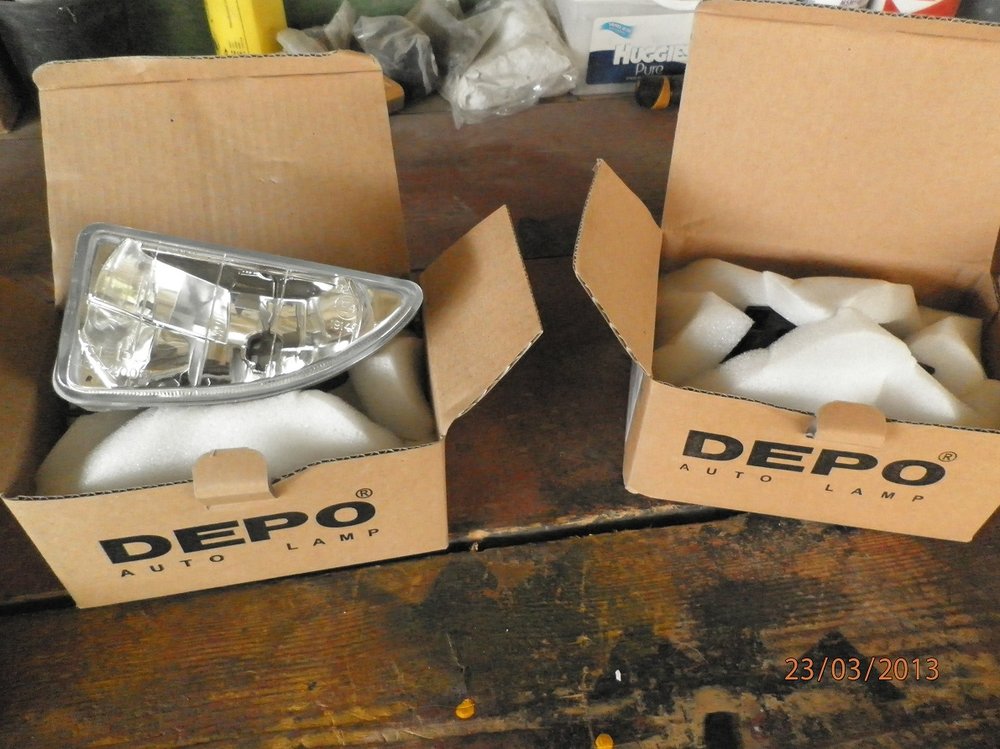

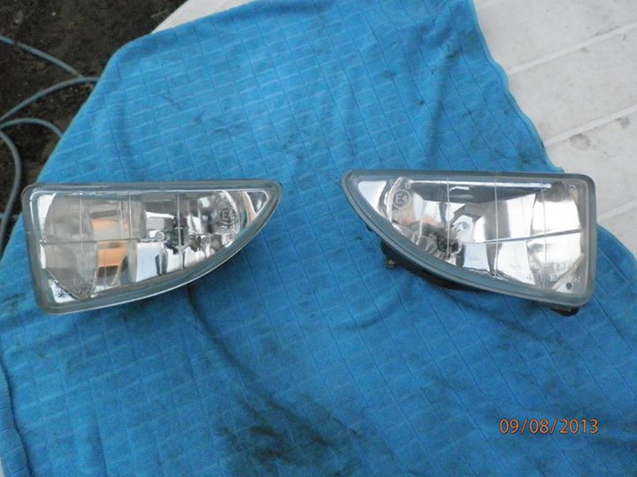

  1. אני הזמנתי פנסי ערפל לפוקוס שלי מאיביי בריטניה וקיבלתי אותם בלי שום בעיות . לא שילמתי מכס והתשלום היחיד היה קניית הפנסים בלבד. ששי
  2. שלום תיכנס לקישור הזה : http://www.maagar.co.il/חלפים/13559 ותוכל לבקש את הפנס שבצד שמאל . ששי

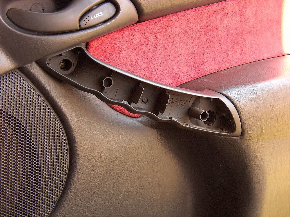

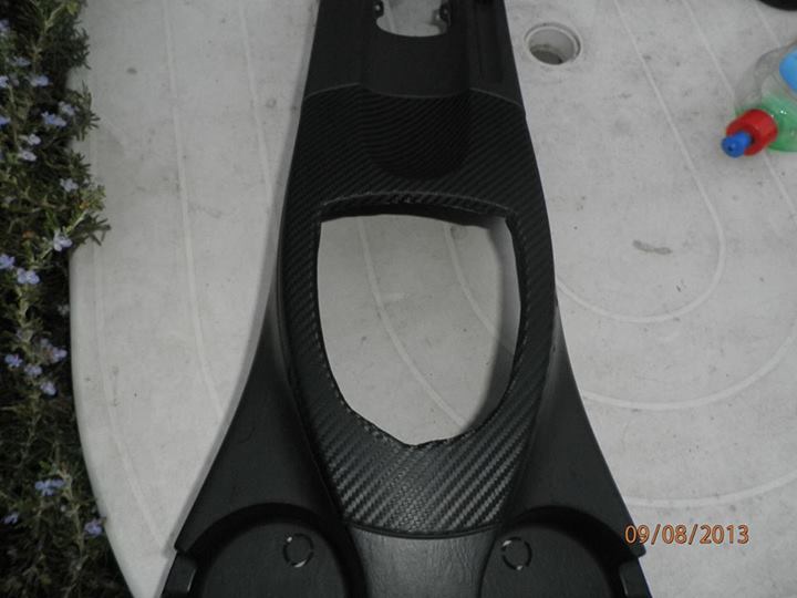

  20. שלום סדר פעולת פירוק הדיפון הפנימי : 1. פתיחת והוצאת מתג החלון (כולל התושבת) 2. פתיחת כל הברגים של הדיפון הפנימי 3. פתיחת כיסוי לידית אחיזה על הדיפון הפנימי (בעזרת מפתח אלן - יש חור למטה) 4. פתיחת 2 ברגי פיליפס בידית הפנימית לגבי פתיחת הכיסוי עם מפתח אלן , זה רק למנוע נזק לפלסטיק. צירפתי תמונות שיכולות לעזור לך , מתהליך צביעת ידיות פנימיות . ששי
