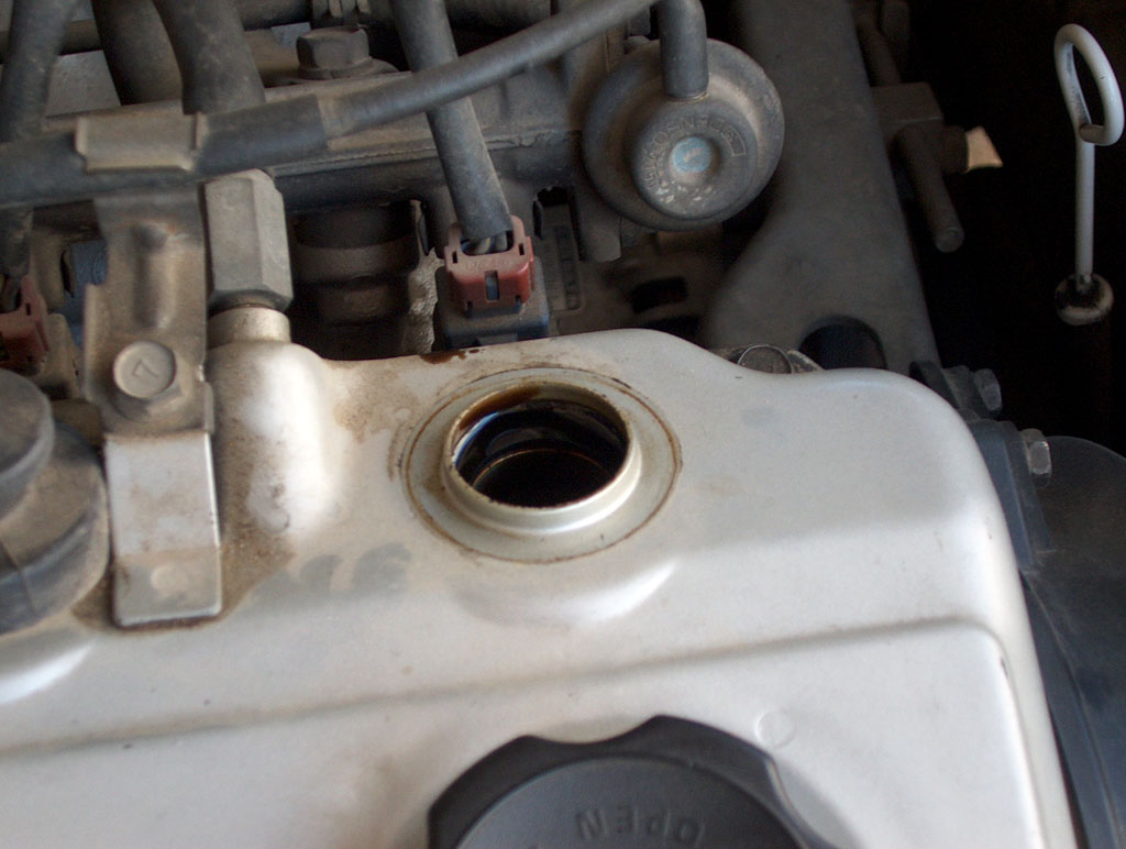

רכב שעושה 304000 ק"מ , המנוע שלו יראה ככה. אני לא מתכוון לעשות פלשינג למנוע בגלל סיבה אחת , הפיח שנצבר במנוע משמש כמחז"ש ואם אני אעשה פלשינג רוב הסיכויים שהמנוע יתחיל לצרוך שמן. -

לפני כחודש שהח' חוטי הצתה ראיתי שפלג מס' 4 מוצף בשמן . בשבוע שעבר קניתי את החלפים (מקוריים) והרכבתי אותם ברכב , ראיתי שיש בפורום כמה שאלות על חדירת שמן לבית הפלג. סדר הפירוק וההחלפה: 1. הוצאת חותי ההצתה ( ניתן לראות שמן על חוט מס' 4 ). 2. הוצאת צינור גומי בין צינור פילטר אויר לבין מכסה השסתומים. 3. הוצאת כבל גז ( ע"י משיכה קלה מהתושבת ). 4. הוצאת צינור גומי מנשם חד כיווני ( בחלקו האחורי של המכסה ).
