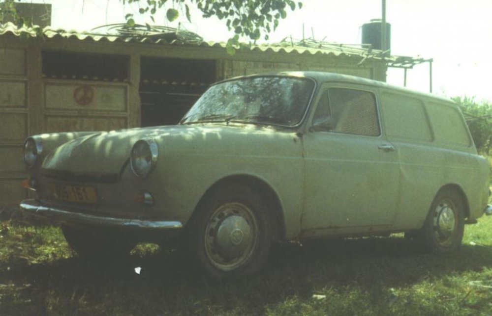

    VW VARIANT TYPE 3 1969
    אני מחפש לואריאנט תושבות מנוע , בקליות כללית , מוסך שיודע לשפץ את הסקאיי של הדשבורד . בנוסף אני מתכנן להוריד את המנוע ולשלוח אותו ואת הגיר לשיפוץ ואם ישאר כסף אז גם ציפוי ניקל. הרכב נראה שמור בגלל שהוא יד ראשונה במשפחה. התמונה צולמה בגיבעה 69 , אני גר במושב בית עזרא . היום אני אצלם את הרכב כולל תא מנוע .
