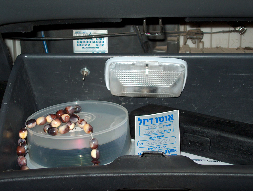

מצולם - ביצוע תאורה בתא כפפות מיצובישי ס. לנסר

לא שמתי מיקרו סוויץ , השתמשתי במתג קטן רגיל שהיה לי בבית. חבר שלי צריך לתת לי מיקרו' ואני ארכיב אותו במקום המתג. ששי -

אהלן עכשיו סיימתי להרכיב בתא הכפפות תאורה פנימית , כולכם מכירים את הבעייה למצוא דברים בתא הכפפות בחושך , ושזה קורה בטח אתם מקללים את היצרן של הרכב הקמצן שחסך כמה דולרים . לצורך ההתקנה צריך להשיג כמה חומרים: פנס - רצוי עם מתג . מתג. בית פיוז . סופי חוט. חיווט. למזלי היה לי בבית פנס פנימי ששייך לסיטרואן C-15 , הבעייה הייתה שהמתג היה דפוק , אז הוספתי מתג נפרד. תהליך ההתקנה : 1. הוצאת תא הכפפות ממקומו , וסימון מיקום הפנס והמתג. 2. קדיחת חורים . 3. הרכבת הפנס למקומו והעברת החיווט דרך חור אמצעי. 4. הרכבת המתג למקומו.
