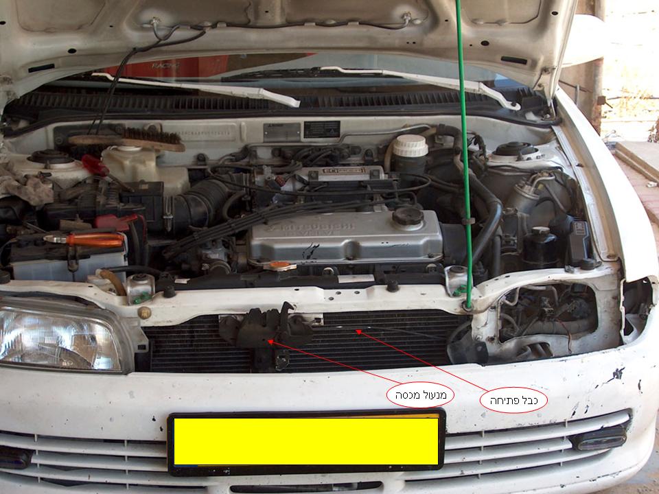

  12. הכיוון של הכבל פתיחה הוא לא סיפור קשה , בתמונות ניתן לראות את המנעול מכסה המנוע והכבל שמתחבר אליו. אתה צריך לעקוב על מסלול הכבל ובסופו אתה תראה אבטחה עם בורג (סוף חוט ). על מנת לשחרר את הכבל צריך לפתוח את הבורג להרפות את הכבל (המתוח)ולסגור את הבורג של האבטחה. ששי
