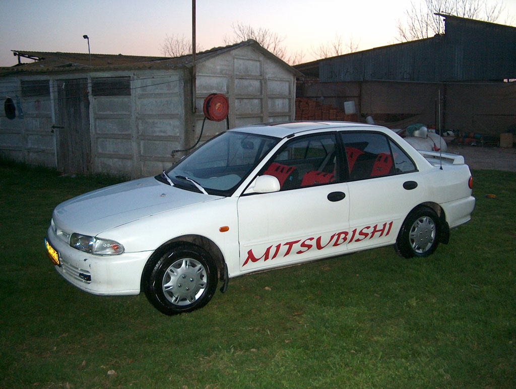

בתמונות אפשר לראות את המושבים מורכבים ברכב ( לא צירפתי את תהליך ההרכבה ). בנוסף החלפתי את שטיחי הגומי לדמוי אלומיניום בצבע אדום. -

את החלודה ראיתי ולבינתיים ביצעתי תיקון צבע. אני מתכנן בעוד חודשיים לעשות פחחות וצבע כללי ובאותה הזדמנות לשנות את הצבע ללבן פנינה . את הפחחות אני עושה בבית ואת הרכב אני לוקח למוסך ערום ( ללא כיסאות,שטיח רצפה וסאן רוף ). מצורף תמונה של הרכב שלי.
