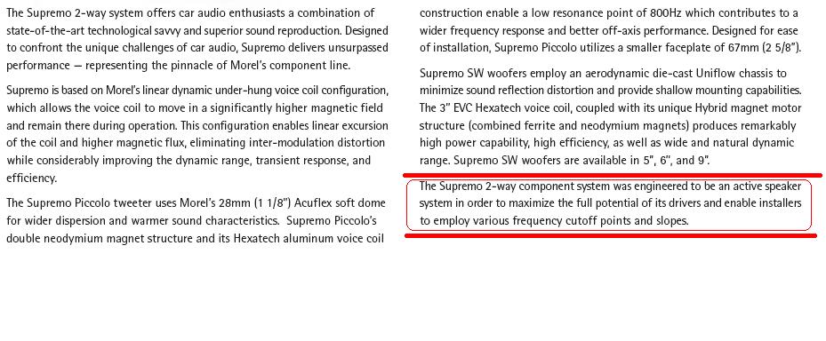

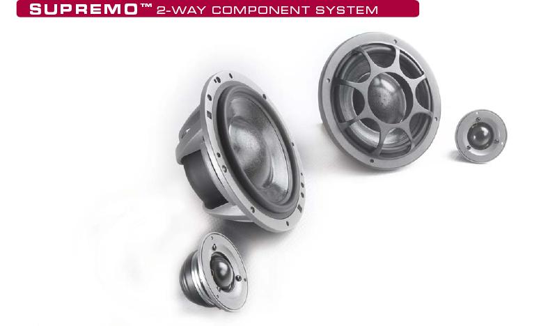

מידן, אם אכן כך יהיה הדבר והסטים החדשים, הדוטק אוביישן והטמפו, יהיו פחות טובים מהסטים המוחלפים אז הם לא יהיו תחרותיים כלל מול הסטים שניתן לרכוש היום בארץ ב750-1250 שקל ובטח לא להתחרות בחו"ל שם מחירי הסטים האחרים זולים בהרבה. אני אהיה מופתע אם חברה ששורדת בהצלחה כחברת נישה כבר 30 שנה תעשה צעד מטופש כלכך ותפגע בשמה ובעסקיה אבל בעסקים, כמו בכל אומנות אחרת, אין דבר כזה שאין דבר כזה... בקשל לסופרימו והסופרימו-פיקולו, הם בגדול זהים פרט לקונסטרוקציה סביבם. ההבדל היחיד הוא יכולת ספיגת הספק של 220W בסופרימו מול ה200 של הפיקולו - ככל הנראה כתוצאה מיכולת פיזור חום נמוכה יותר. הסופרימו פיקולו מתוכנן מראש כסט להגברה אקטיבית.
אני אהיה מופתע אם תהיה ירידה באיכות של כל רמה של סטים. התחרות היום כל כך קשה שאין לחברה סיכוי לשרוד אם לא תתמיד בשיפור מוצריה. בשביל לשרוד הם צריכים לשחק על קלף האיכות או קלף המחיר, מאחר ואין להם סיוכי לשחק על קלף המחיר הם חייבים להמשיך ולשפר את מוצריהם.

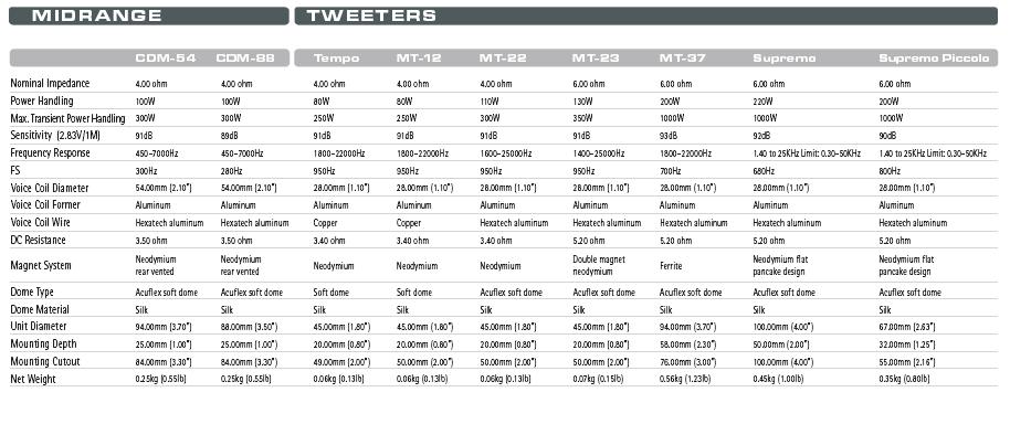

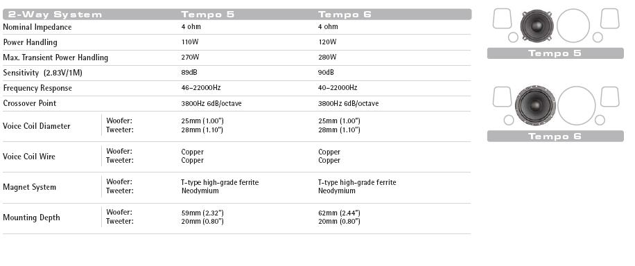

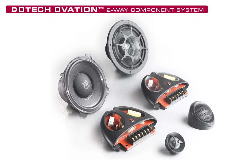

אני לא יכול לפרט יותר על פיתרון המיד-באס כי פשוט אין לי יותר מידע. התמונות נסרקו מקטלוג חדש של מורל שהגיע אלי מארה"ב. הסיבה שלא הגעתי לתרות הSQ הייתה מסיבת רווקים לחבר שהתחתן שנערכה שבגללה ישנתי בזמן התחרות - למסיבה הגיע חבר אחר מארה"ב עם הקטלוג. הבןאדם לא מרוצה מהמערכת בלקסוס SC שלו והוא רוצה להתקין סט אלייט 9 3WAY. אגב מחיר הסט בארה"ב 1,500 דולר והתקנה תעלה עוד 1,000 דולר. את הקטלוג הוא קיבל מהמתקין שלו.
סרגיי שתהייה לי בריא... בערך 1,000 הודעות (אומנם רובם הגדול סתם מבזבזות שטח אחסון בשרת) ואיזה חצי שנה בפורום ועדיין לא הפנמת שאין קורלציה משמעותית בין נתונים מספריים לבין אופי ואיכות הצליל הסופית מסט רמקולים? הסטים של פוקל, למשל, מוצהרים עם FR צנוע יותר בתחום התדר הנמוך אך מפיקים מיד-באס אגריסיבי בהרבה מהסטים של מורל...
הפרטים שנתתי הם מה שאני יודע על הסט, פרטים טכניים נוספים לא יעזרו לדעת כיצד הסט ישמע. צרפתי פרטים טכניים נוספים. ניתן כמובן לצפות לעליה במחיר הסט - היגיון עסקי בסיסי, הערכה שלי שהוא ימכר באיזור ה 750-850 שקל בארץ. מוצר מעניין נוסף של מורל הוא קיט הוספת מיד-וופר. פיתרון מעניין לכל מי שחסר לו מיד-באס ולא רוצה להוסיף דרייבר יעודי.
למיטב ידיעתי מדובר בטוויטר חדש לגמרי, קרוס משודרג ושידרוג המיד-באס. תכלס, ניתן להתיחס אליו כאילו מדובר בסט חדש.
בכל מקרה, יש כבר דוטק חדש עם טוויטר חדש: MT-12 וקרוס משודרג. אולי זה מה שיעזור לתוחלת החיים המצומצמת של הMT-11. או (בסיכוי גבוה בהרבה) אולי רק חינוך מחדש של המתקינים והמשתמשים יוכל לעזור. סתם בשביל הסבבה הוספתי תמונות של הסט קומפוננט החדש "סופרימו" והמחליף של הפולס - ה"טמפו" וגם של האלייט 3WAY המשודרג עם המיד החדש וקטן המימדים CDM-88
