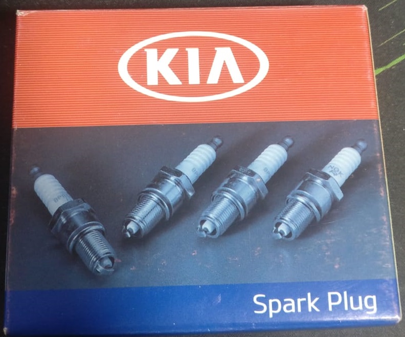

זה לא אותו המנוע אמנם, מדובר על 1.4 ולא 1.25, אבל אני לא בטוח שאמור להיות הבדל בנוגע לפלאגים. הנה הקישור לספר רכב: https://www.kia.ca/content/ownership/ownersmanual/15rio-en.pdf החלק לגבי הפלאגים מופיע בחלק 7, דף 15 (עמוד 326 ב PDF) ❑ Replace spark plugs (iridium coated), (Every 150,000 km or 120 months) -

גם אני מטפל באוטו לפי תוכנות טיפולים Expect Europe - Normal conditions of use. זה מה שמוכרים במוסך של קיה, המק"ט אכן אותו הדבר, האריזה שונה. המחיר 400 ש"ח לסט של 4. -

למען האמת אני עדיין קצת מבולבל, לא רק בנושא הפלאגים. 1. למה ספר הרכב עבור אותו הרכב במדינה אחרת, מדבר על שגרת טיפולים שונה לחלוטין? (ואני לא מתכוון לסוג השמן, צמיגות, יחס נוזל קירור ומים שיכולים להיות תלוים במזג האוויר), איך יכול להיות שפה מחליפים פלאגים כל 60K בעוד בקנדה ואירופה כל 120K (או אפילו יותר מזה)? מה בנוגע לפילטר הדלק (נמצא בתוך המשאבה ברכב הזה, דורש פירוק של המושב האחורי ובכל טיפול שהתעסקו איתו, היו לי בעיות לאחר מכן - הסיבה העיקרית למה מוסכי יבואן גרמו לי ליאוש), בארץ היבואן עושה את זה כל 60K, בספר הרכב של קנדה רשום שלא מחליפים בכלל. 2. נוזל בלמים\מצמד - לפי מה שרשום בספר הרכב, יש לבצע החלפה כל 30K. במוסך מורשה בפועל אמרו שהם מחליפים כל 60K וגם אז, שואבים קצת מהמיכל ומוסיפים, לא מפרקים גלגלים ומפמפמים את הנוזל החוצה (הסיבה השני למה התייאשתי מהמוסכים של היבואן). האם המוסכים המורשים מקטינים בעצם ראש כי אין להם כח להתעסק בזה? -

מעניין. זה מה שכתוב בספר הרכב של אותו הרכב באנגלית, עבור קנדה. ❑ Replace spark plugs (iridium coated), (Every 150,000 km or 120 months) בספר הרכב בעברית אין התייחסות לזה מעבר ל - "החלף כל 60 אלף ק"מ" מה גורם להבדלים המשמעותיים בהמלצות? -

אחלה, תודה. זה מה שחשבתי. אז במידה ואני אראה בטיפול שהפלאגים הם אכן אירידיום וגם במצב טוב, אני יכול להשהות את ההחלפה לעוד 15K? -

G4LA -

המנוע ברכב הוא אטמוספרי -
שלום לכולם. הרכב הוא קיה ריו 2015, בנזין 1.25, ידני. טיפול 180K מתקרב ואחרי כמעט 6 שנים עם הרכב וטיפולים רק במוסכים מורשה של קיה (אני יודע שהמחיר הוא גבוה יותר אבל היה לי נוח מהרבה בחינות), החלטתי להפסיק ולפנות למוסך "רגיל". בעיקר עקב התנהלות שלא אהבתי של המוסך המורשה שבו אני מטפל בטיפולים האחרונים. קניתי את כל החלקים בעצמי, אבל קצת נתקעתי בקניית פלאגים. בספר הטיפולים רשום להחליף פלאגים כל 60K ק"מ, אין ציון לגבי האם צריכים IR או רגילים. מכיוון שמרווח ההחלפה הוא לא גדול, הנחתי שמדובר בפלאגים רגילים. פניתי למחסן החלפים במוסך של קיה שבו אני מטפל ברכב בדר"כ ושם נאמר לי שהם מוכרים פלאגים ב-110 ש"ח לפלאג, כלומר כ-450 ש"ח לסט של 4, הבחור במחסן לא ציין שום דבר לגבי סוג הפלאג ולא יכל להסביר למה המחיר שלהם כל כך גבוה. על הפלאג רשום NGK IR, גיגול מהיר העלה שמדובר בפלאגים אירידיום. כמו שציינתי, עד כה טיפלתי ברכב רק במוסכים מורשים, אבל ב-2 שונים עקב אילוצים כאלה ואחרים החלטתי להעיף מבט על החשבוניות מכל הטיפולים: בטיפול 60K - סט של 4 פלאגים במוסך מורשה (באזור חיפה) עלה לי 200 ש"ח. בטיפול 120K - סט של 4 פלאגים במוסך מורשה (באזור המגורים שלי) עלה לי 450 ש"ח (!!!) אם אני מבין נכון, בטיפול 120K דחפו לי פלאגים שהם יקרים יותר, בלי לידע אותי, או יותר גרוע, חייבו אותי על פלאגים יקרים יותר אבל בפועל התקינו משהו אחר (את זה אני אגלה בטיפול הקרוב). חוסר תשומת הלב שלי אז לא גרמה לי לתהות ולשאול לגבי המחיר הגבוה של החלקים, בדרך כלל אני שם לב. במידה ואני הולך על ההנחה האופטימית שמה שיש לי עכשיו ברכב הם פלאגים אירידיום, השאלות שלי הן: 1. אם אני יוצא מנקודת הנחה שכרגע מותקנים ברכב שלי פלאגים שהם IR, האם מרווח החלפה של 60K הוא לא קצר מדי? 2. במידה ואני כן מחליט להחליף פלאגים בטיפול הקרוב, האם חובה לשים אירידיום או שאני יכול ללכת על הרגילים (שוב, בספר רכב לא מצוין שום דבר לגבי סוג הפלאג) ופשוט להצמד לשגרת הטיפולים של להחליף אותם כל 60K? תודה.
