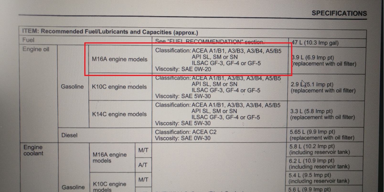

שמן מנוע בשימוש בטיפול במוסך מורשה סוזוקי
TheExplorer פרסם הודעה בנושא של TheExplorer בתוך טכני, אחזקה וטיפולים
השמן עלה כ-180 ש"ח. זה הרבה, אבל זה מה ששמים במוסך מורשה. שאר החלפים והעבודה דווקא לא יקרים בסוזוקי. אני גם מעדיף לשים שמן שאני מכיר ברכב. אבל ההורים שלי לא יתעסקו עם זה ומעדיפים לנסוע למוסך מורשה בשביל השקט. אני מניח שאם סוזוקי משתמשים בשמן הזה במשך שנים במוסכים שלהם, הוא אכן בסדר, מתאים לתקן ולא יקרה שום דבר (גם אם יש שמנים איכותים ממנו). -
בוקי, צדקת. לא יודע בדיוק אם מדובר בטעות או סתם עדכון, אבל יצרתי קשר עם היבואן במייל ושלחתי להם תמונות של השמן (אני יודע שזה קצת טרחני...) יש לציין לטובה את המענה המהיר שלהם, זה לא מובן מאליו. נאמר לי שהשמן במוסכים עומד בכל התקנים שהיצרן דורש. בספר הרכב באנגלית מצוינים כל התקנים. -
הרכב של ההורים עבר טיפול במוסך מורשה היום. ביקשתי שישלחו לי תמונה של החלקים והשמנים שהשתמשו בהם. התמונה של השמן גורמת לי לחשוד קצת, אין עליו שום פרטים (אפילו צמיגיות לא רשומה), גם באתר של פז אין. בנוסף, לפי ספר הרכב יש להשתמש בשמן שהוא בתקן C3 עבור הרכב הנ"ל (קרוסאובר 2015), נראה שהשמן לא עומד בתקן. האם יש למישהו יותר מידע או פרטים לגבי השמן הזה? תודה.
