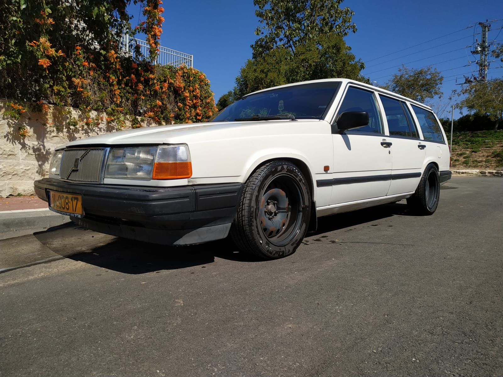

טוב, אז אחרי שכמעט שנה. הרכב לא נשטף בכלל בכללמבחוץ ( מבפנים ניקיתי אותו עם מכונת קיטור שקניתי במיוחד בשביל לנקות את האוטו מבפנים) הגיע הרגע שלו שכל כך חיכיתי לו.. ומסתבר שהרכב ניראה פצצה שהוא נקי, ומסתבר שיש לו צבע מתחת לכל הג'יפה.. אומנם יש המון המון המון שריטות עמוקות ומכות אבל עם זה אין מה לעשות כרגע. השאיפה בעתיד לצבוע אותו. בערך 4 או 5 פעמים ערבבתי FAIRY בתוך המקציף, כדי להוריד את כל הג'יפה.. ובסוף ניסיתי להישתמש בסבון של סונאקס. שפשוט סירב להפוך לקצף, אולי כי אני גרביל, או אולי כי הוא כבר שנה פלוס אצלי במחסן... אז אחרי לא מעט זמן עם פד פלסטלינה ופולישר של דיוולט ( הוא אצלי כבר שנתיים בערך וזאת הפעם השנייה שאני משתמש בו) היתי רוצה להוסיף לכל הדבר הזה קצת ברק (ממש טיפה) ומצאתי את המוצר הבא Soft99 The King of Gloss עולה27 דולר באייבאי.. מה דעתכם? מישהו מכיר? יכול לתת חוות דעת?

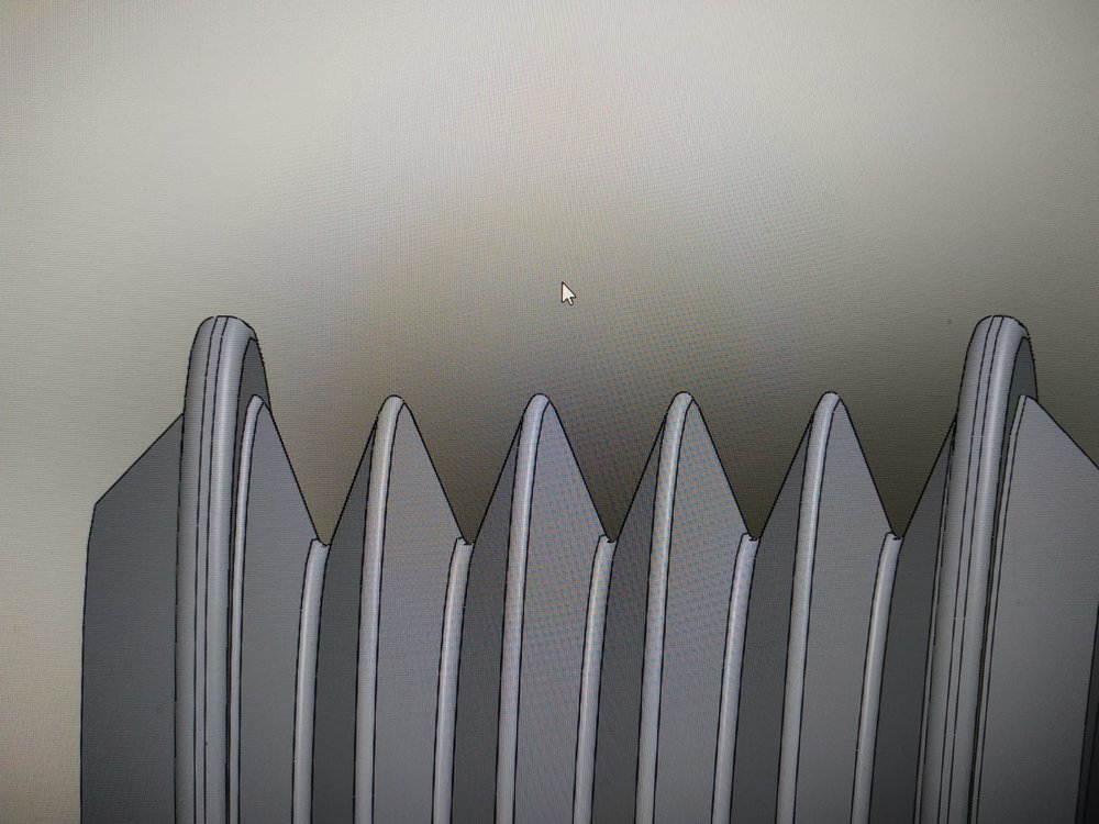

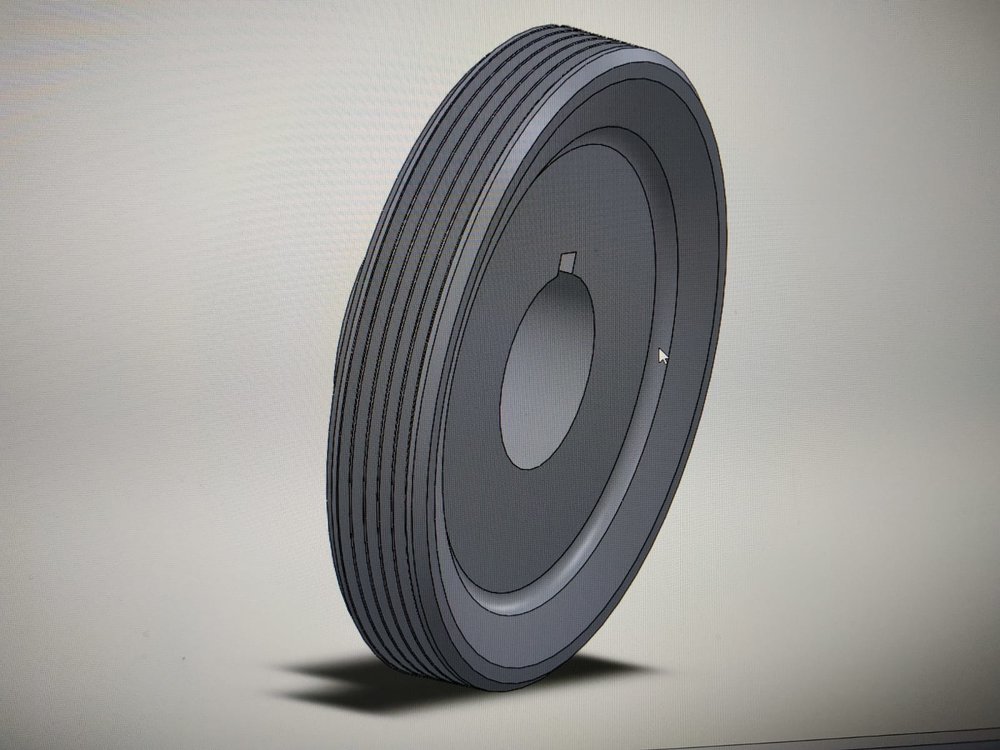

טוב בגלל שאני עצלן, ועוד לא שמתי את הקולר שמן מנוע ואת הRELOCATION KIT הצינורות שעל המחליף חום החליטו למות ברגע הכי לא מתאים, בחניה של בית חולים בלינסון, למזלי זה קרה בחניה ולא בנסיעה. בגלל שהצינורות נמצאים בתחתית הרכב, אז לא רואים אדים עולים למעלה מהמכסה מנוע... נעזרתי בחבר עם רכב כמו שלי, שבא עם ג'ק ועזר לי לסדר את התקלה הזאת במקום תוך שעה וחצי... 2 הצינורות היחידים שכולם מתעצלים להחליף בגלל הגישה שלהם והצורך לפרק את הפילטר שמן.. ועכשיו לחלק המעניין יותר... המנוע שלנו מונע בעזרת רצועות V.. ולצערינו אנחנו מתקשים למצוא רצועות במידות שלנו בארץ במלאי... אז קודם כל יש תחלופה לפולי מנוע... עם מידה אחרת של רצועות. ולא מיוחדת של וולוו אבל גם את הפולי האלה לא קל למצוא... אז התוכנית הבאה... החלפת רצועות האביזרים המיושנות ב SERPENTINE BELT PK5 אז החלטתי לעשות קצת PIMP MY SKILLS IN SOLID WORKS... גרסה נוספת עם שפתיים בצדדים.. אז כרגע מנסים לעסוף את כל הפולים שאנחנו צריכים כדי להעביר את זה לסוליד וורקס, והשלב הבא יהיה להדפיס את כולם, ולהושיב את כולם על המנוע. על מנת לראות איך זה יראה ומה צריך לשנות, לפני שאנחנו מגישים את כל זה לייצור. -

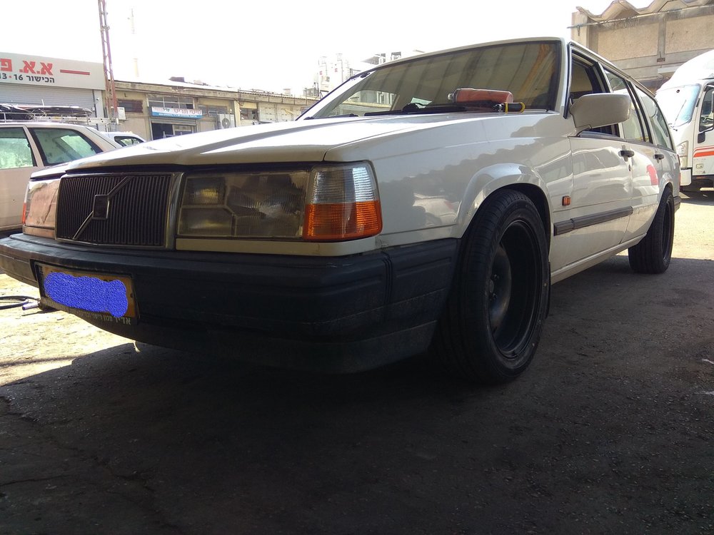

משפשפים כמובן. במיוחד עם עם ההנמכה הזאת. אבל בשביל מה המציאו פטיש? ו FENDER ROLLER? -
