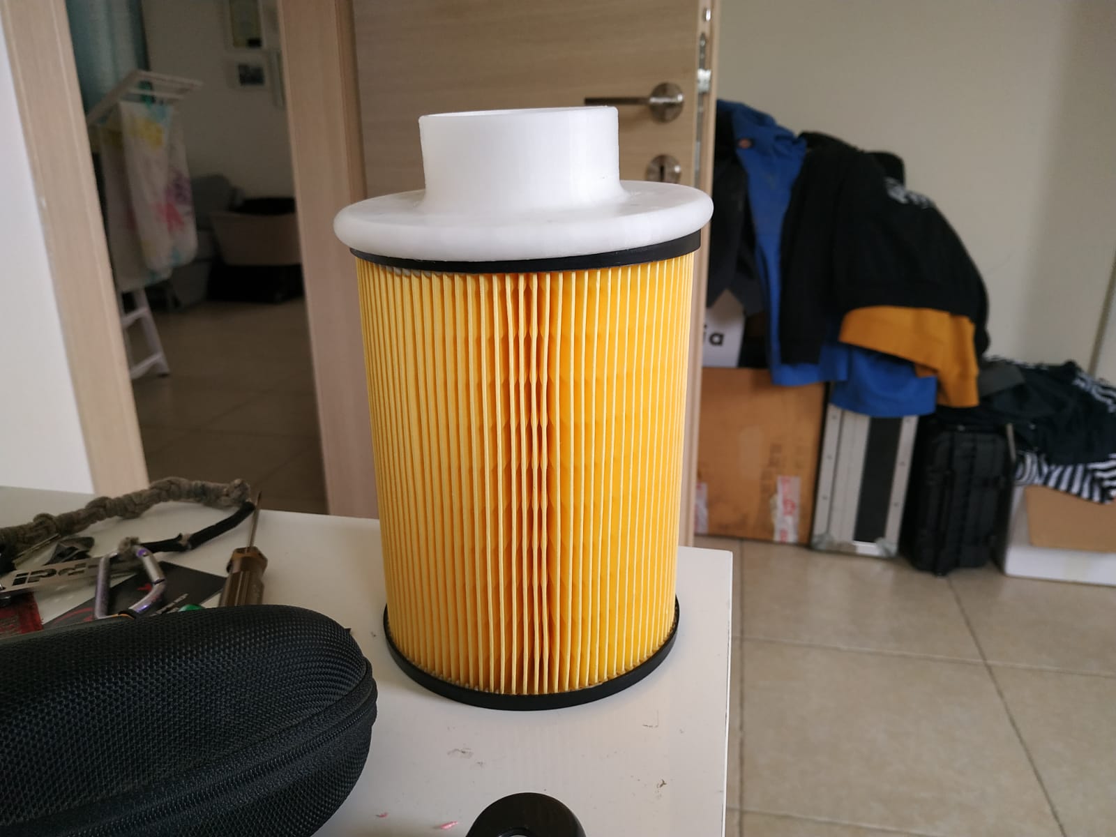

  3. גרסה הסופית כולל אוזניים, שממנה נמשיך את השינויים במידת הצורך, בנוסף יש פקק לחלק העליון של הפילטר. על מנת לחבר את שינהם עם "ח" שתחבר את שתי החתיכות ואת הפילטר באמצע.
  4. תודה מכל מי שדואג, החלק למטה מודפס מ PETG. שכבר נוסע שנה וחצי. יותר מ 40 אלף קילומטר. הכל פיקס. במידה ואדפיס מ ABS הוא יעבור עיבוד באדי אציטון כמובן כדי לחבר את כל השכבות כמו שצריך על מנת שלא יפתח. אגב, אם תסתכלו באיזה טמפרטורה נמס ABS בשביל להדפיס איתו, אתם תבינו לבד שאם יהיה כל כך חם מתחת למכסה המנוע. תושבת של הפילטר זה הדבר האחרון שידאיג אותכם. הטמפרטורה שאני מדפיס איתה זה 240 מעלות. 220 זה המינימום של המינימום, וזה ממש לא מספיק. היום הוחלף המיכל דלק בהצלחה, האוטו חזר להרביץ כאילו אין מחרותיים. דבר לא נעים אחר שגיליתי. שאי אפשר לנהוג איתו בגשם, הוא פשוט בלתי נשלט ביציאה מפניות. בגלל הגלגל התנופה הקל. ששוקל משהו כמו 7 קילו, לעומת ה 20+ של המקורי. זינוק בעליה זה בכלל דבר בלתי אפשרי, פשוט מפרפר עם גלגל אחד. ואני עוד עם סעפת פליטה סדוקה O_O מה יהיה הלאה לא ברור, אבל בהחלט צריך לרתך כדי לפתור את כל העניין הזה.

  8. הרבה עבודה. אני אחתוך טיפה את הידית בעשר סנטימטר וכבר יהיה פיקס... זה אורך של הידית עבודה, ההיא בשביל לא יודע מה עשיתי אותה, כי היה לי 600 ממ מוט נירוסטה פנויי בעבודה חח כמובן שהגרומשקה בנתיים במצב על הפנים. צריך להדפיס בשביל חלק שמקבע אותה על הידית. פלוס, התחדשתי במזרקים חדשים סימס DEKA 860CC וזה פילטר אוויר ניסאן טראנו, שיהפוך ליהיות פילטר אוויר פתוח יבש, שאפשר לקנות בכל חנות חלפים ב 60 שקל. כרגע עובד על מודל בסוליד וורקס, למתאם בשביל הפילטר הזה. והוא כבר בתהליך הדפסה, פרוטוטייפ ראשון, על מנת לוודא מידות מול הפולטר. לאחר מכן אתחיל לחשוב על אופן החיבור של הפילטר למתאם עצמו. כישורי הסוליד וורקס שלי מאוד מאוד צולעים, וכל חלק כזה לוקח לי לא מעט זמן. בנוסף גיתי שנוזל לי המיכל דלק. צלילה זריזה מתחת לאוטו עם פנס. גיליתי שהמיכל דלק בעבר כבר קיבל פיצוץ ותוקן. ועכשיו הנזילה חזרה. מיכל דלק חדש כבר שוכב אצלי, בימים הקרובים אלך להחליף
