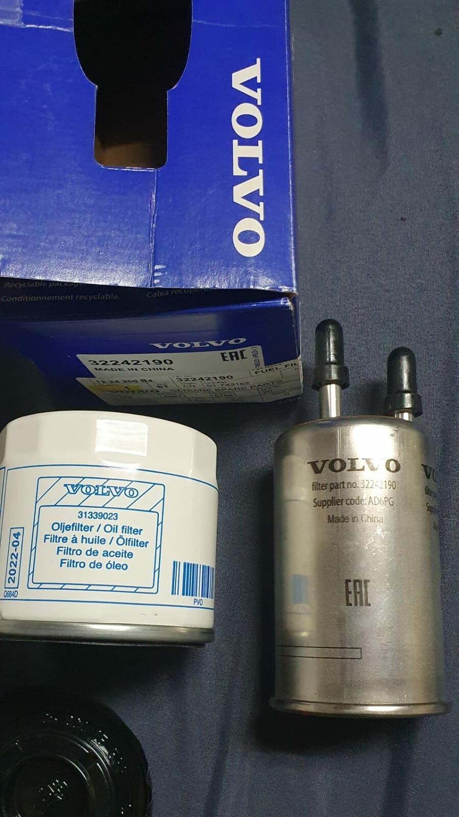

עדכון: אז בארץ עלות שני הפילטרים (שמן ודלק) לפי מחירון 'מאיר' הוא: 711 ש"ח. 518 ש"ח עבור פילטר הדלק ו-193 ש"ח עבור פילטר השמן. התלבטתי אם לקנות חלופי של MANN בארץ (בערך 350 ש"ח) אבל, מסתבר שפילטרים כאלה מקוריים מחו"ל, זולים יותר אפילו מחלופיים של MANN בארץ. לאחר חיפוש ושיטוטים בפורומים מחו"ל הגעתי לאתר האנגלי הזה: https://www.partsmonster.co.uk/ המתמחה בוולוו וסאב ובחיפוש אחר חוות דעת ברשת נתקלתי ברוב מוחלט של פידבקים חיוביים. עלות פילטר הדלק: 38 פאונד שהם בעברית כ-157 ש"ח. עלות פילטר השמן: 13.92 פאונד שהם - 57 ש"ח. עלות משלוח: 7.30 פאונד = 30 ש"ח. סה"כ שני הפילטרים כולל משלוח: 244 ש"ח. (בדולרים: 70$. קרי, גם פטור ממסי יבוא) סה"כ חסכון: 467 ש"ח, איתם ניתן לרכוש סט מצתים, נוזל בלמים, שמן מנוע קסטרול מאגנטק וקראנץ' פיסטוק ב-60 ש"ח בשוק השחור. ביצעתי רכישה בדיוק לפני שבועיים והיום המשלוח הגיע אליי. -

הבנתי לגבי פילטר השמן/סולר. הסקתי שבגלל הטורבו גם חשוב שהפילטר יהיה מקורי. אבל בכלל באופן כללי עניין אותי כי נתקלתי בפורומים מחו"ל שלפחות פעם, MANN היו מייצרים עבור וולוו את הפילטרים (כמו גם ל-bmw עד היום אולי) לא יודע עד כמה זה מדויק אבל אם כן, אין דילמה וברור שאין טעם לשרוף כסף על המקורי כשיש את המקורי עם שם אחר על הקופסה. בלי קשר חשבתי לעצמי שאולי יש סיכוי שחברה המתמחה בפילטרים למשל, תייצר פילטרים טובים מה'מקורי'. כרגע אישית, רכשתי לפני שבוע מאיזשהו אתר אנגלי את פילטרי שמן ודלק מקוריים ב-60% פחות מהמחיר שלהם בארץ, פעם ראשונה שאני רוכש מהם אז מחכה שיגיעו ואראה שהכל בסדר. אחווה דעה כשיגיעו. -

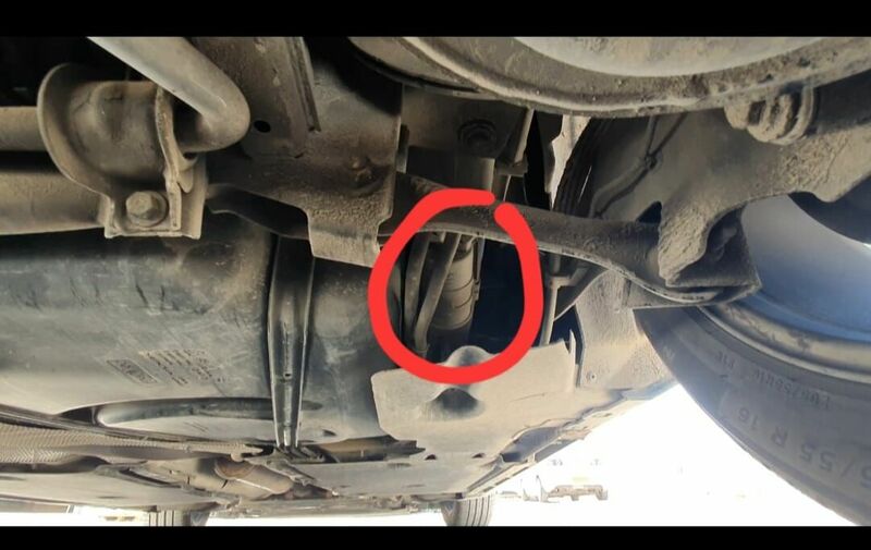

לעניות דעתי, רק בחלק מהדגמים ובעיקר במנועי הדיזל הפילטר ממוקם מאחורי סעפת היניקה בתא המנוע. אצלי הוא נגיש יותר לשמחתי וממוקם מחוץ למיכל הדלק. -
