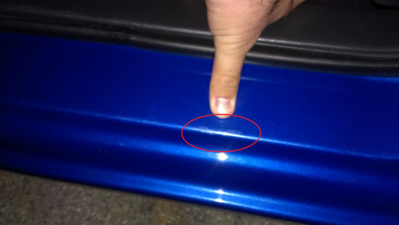

  8. אז זהו, שהשריטה כנראה הגיעה עד היסוד כי היא היתה עמוקה עם הציפורן, לבנה ופוליש די נמרץ היה אולי אימון טוב ל...דברים, אבל כמעט ולא העלים את השריטה (קצת הקטין את הגבולות שלה)

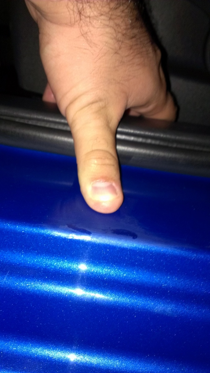

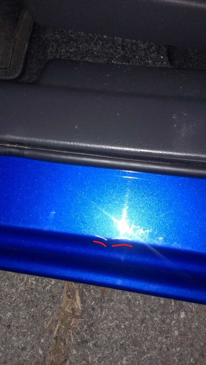

  9. שלום לכולם, העבודה עדין לא נגמרה, אבל יש לי עכשו קצת זמן (משעמם) אז אני אתחיל שרשור ואת סיום העבודה אני אוסיף אחר כך. התיקון נעשה באמצעות הקיט הזה הקיט הגיע באיחור (הייתה תקופה כזו שהכול בדואר הגיע באיחור של איזה חודש) בקיט היה חסר החומר פוליש והלכה. הזמנתי אחרי זה עוד קיט לרכב של ההורים (מזדה לבנה) וזה הגיע בלי הפוליש והניירות לטש. *** הפאק במשלוח לא של החברה אלא של דואר ישראל. המוצרים הגיעו בתוך סקית של הדואר שמודפסת עליה התנצלות והפניה למוקד תלונות. שיחנקו עם הפוליש המצ'וקמק הזה. למזלי הלכה של המזדה מתאימה ללכה של הסוזוקי (בררתי מול החברה) אז בסך הכול יש לי את כל מה שצריך לעבודה! אז ככה, מה הסיפור: בזמן ההתקנה של כמה תוספות שקניתי עם הרכב השאירו לי שריטה על המתפן של דלת הנהג. זה נראה ככה (הקונטור מסומן באדום מתחת לשריטות)- זה המצב שלהן אחרי נסיון פוליש שלא הצליח. דבר ראשון- שטיפה עם ONR כדי שלא יהייה לכלוך. דבר שני- ניקוי עם מקל לאוזניים והחומר ניקוי (מריח כמו חומר להסרה של לכה מצפורניים) באזור השריטות בלבד, לא יודע מה זה עושה ללכה, לא רוצה לגלות. דבר שלישי- מילוי של השריטות עם הצבע והמקלונים שהגיעו בערכה. בקישור לערכה תוכלו לראות שיש שם מקלונים עם שפיץ למריחה של החומרים. זה נסיון יפה ככלי עבודה וכנראה שיתאים לשריטות גדולות, אבל בשבילי זה לא עבד טוב בכלל הצבע מתיבש מהר ונספג למקלונים האלה, בשורה התחתונה, נהיתה לי מריחה לא יפה של הצבע, ניסיתי לתקן ותוך כדי הוא התייבש לי- אז מרחתי אותו "על יבש" ונהיה לו גוון מט. בל%ט. (וסליחה על הטישטוש) טוב שיש ניירות שיוף מים! שפריץ ONR, קצת שיפשופים והחומר העודף ירד (כמעט) לגמרי. נסיון שני בוצע עם קיסם שיניים- הצמדתי אותו עם הצד לשריטה (הצבע מהנסיון הראשון נשאר בשריטה אבל הייתי צריך שכבה נוספת בכל מקרה, וגם הייתי צריך לכסות נקודה ששפשתי עד הצבע יסוד בשפשופים). הצליח יופה, הצבע שנשאר לא נמרח עד היבוש ונשאר מבריק (ככה ככה, אבל כנראה שזה טעות נגררת מהשכבה למטה) בתוכנית להמשך: פוליש ידני לאזור, מילוי בלכה, שיוף עודפי לכה ואז פוליש סופי. פוליש הביניים זה בשביל שלא תהיה לי שכבה מגעילה מתחת ללכה השקופה. מילוי בלכה יעשה מעבר לגבולות השריטות כדי לפצות על השיוף שעשיתי, מקווה שבפוליש הסופי לא יראו יותר מידי הבדל- ואם כן אז למדתי
