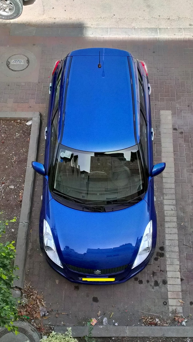

היישום לא מיותר. המטרה לעבור את החורף בשלום, ובשביל 3-4 חודשים בתאכלס יכולתי להשאר רק עם הקולונייט שהיה לפני, הפוסו יכול רק להועיל (גם אם לא הרבה, אקסטרא של חודש יהייה לי גם טוב. למשוך עד פסח ככה) וכמובן ששכחתי לשים תמונה- (עשיתי לה קצת עריכה של הצבעים כי משום מה הטלפון שלי לא הצליח להסתדר עם הבהירות. זה מייצג די טוב את מה שאני רואה בעיניים) אא, ועוד משהו- לפני הצילום (יומיים אחרי שהישום) לקחתי מגבת צהובה של הקוריאני, נקייה, והעברתי אותה על הרכב כדי להוריד אבק- שמתי אותה וגררתי רק עם המישקל העצמי שלה. כנראה שלא היה טל בכלל בשתי הלילות האחרונים כי שום דבר לחלוטין לא נדבק לרכב. בד"כ כשיש לחות שמתעבה על הרכב ו\או טל האבק נדבק וקשה להוריד אותו (צריך להרטיב עם ONR וכאלה). ולא- לא עשה שום סוירלים ושום שריטות. באותה מידה יכולתי להוריד את האבק עם לחץ אויר -
