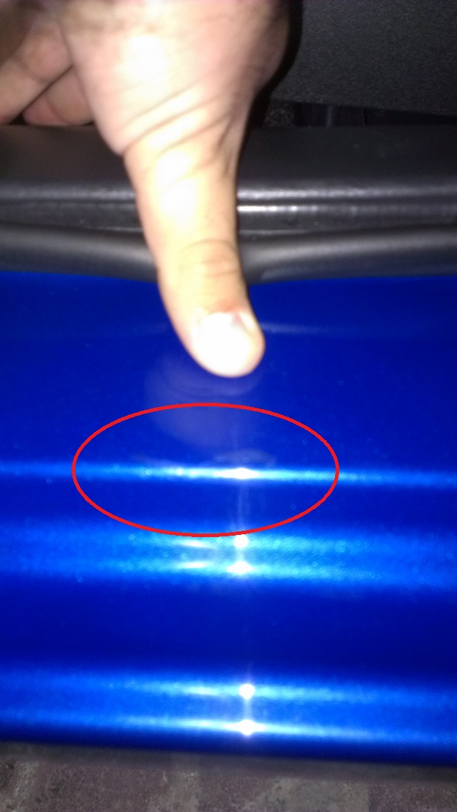

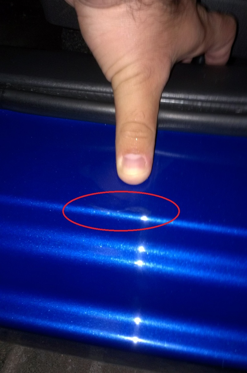

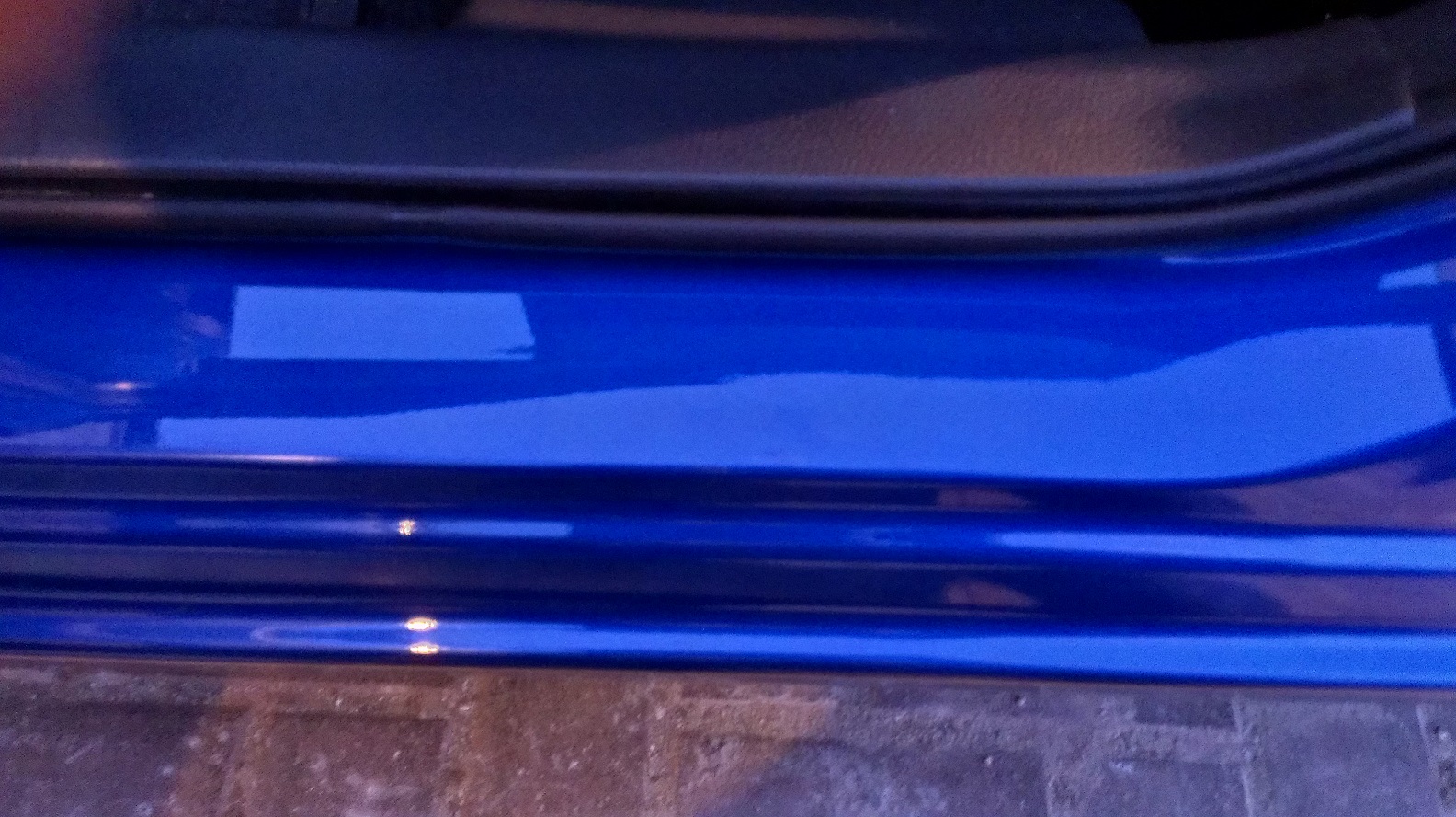

שוב שלום היו לי היום כמה דקות אז קפצתי לרכב לעשות פוליש לשיוף. השתמשתי בפוליש P40 של CG (דוגמית שקניתי בזמנו בויקס) ופד מג'ס צהוב. יד ראשונה- יד שניה- כפי שניתן לראות עם הרבה פלאש, השריטות של השיוף נעלמו (תוך 5 דקות עבודה) ונשאר רק הצבע בגוון לא מבריק אבל אחיד. אני בונה על זה שהברק יחזור עם הלכה. אגב, אני הולך לשים שלולית של לכה על כל האזור כי עם כל השיופים והליטושים אני כבר לא יודע כמה לכה נשאר לי שם -
