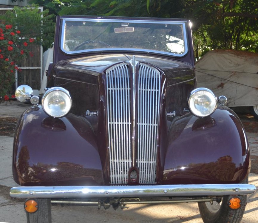

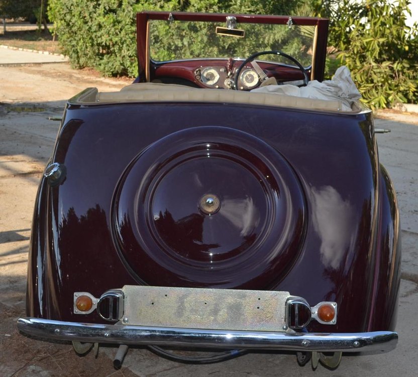

  20. אלה כמובן מוריס 8 משנות השלושים - worlds appart! הנה תמונות של הדבר האמיתי - סטנדרד "מעופף" 8 מודל 46 שנמצאת בארץ וגם שופצה בארץ:
