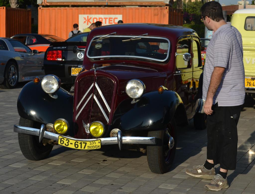

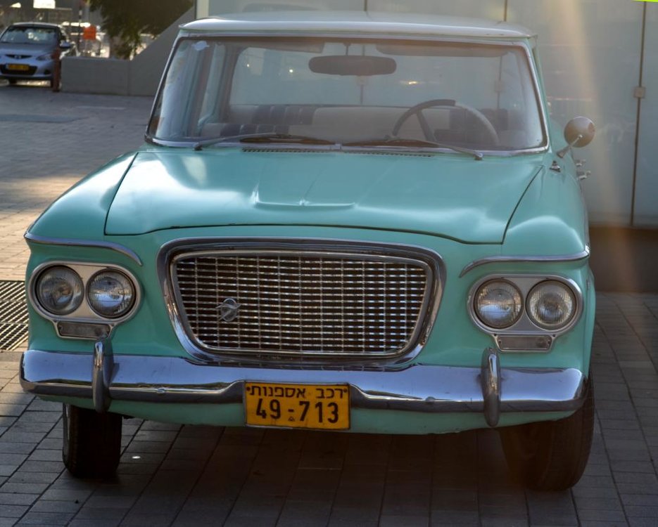

באי נידח אחד חיו שני יהודים, אבל היו בו שלשה בתי כנסת: אחד שלנו, אחד שלהם, ואחד ש"כף רגלי לא תדרוך בו". אז הנה תמונות אחדות מהרמת הכוסית לכבוד השנה החדשה של מועדון החמש, המועדון שהתחיל את הכל, שנערכה ברוב עם לפנות ערב. כשהגעתי התחיל להתמלא: הנה הוותיקות שבחבורה: דודג' 21 ושברולט 34: והנה עוד חבר מפואר מהעבר: וקדילק גם (ולא רק אחד -)
