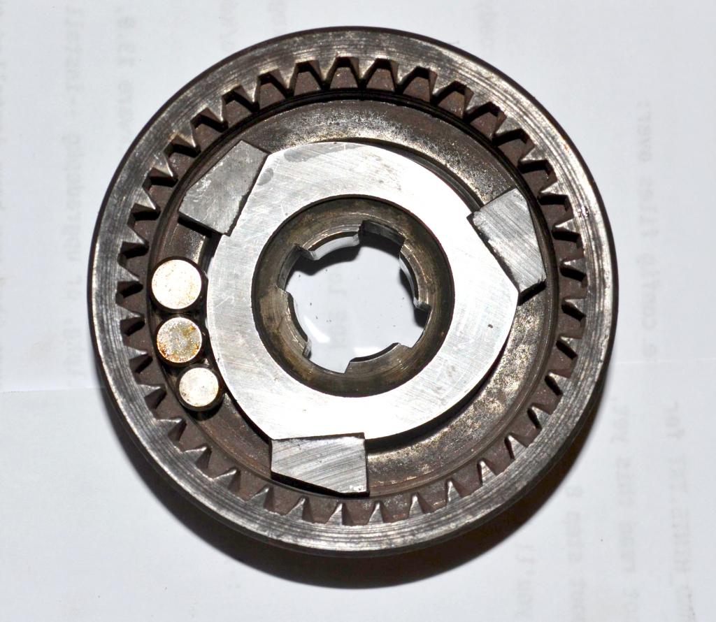

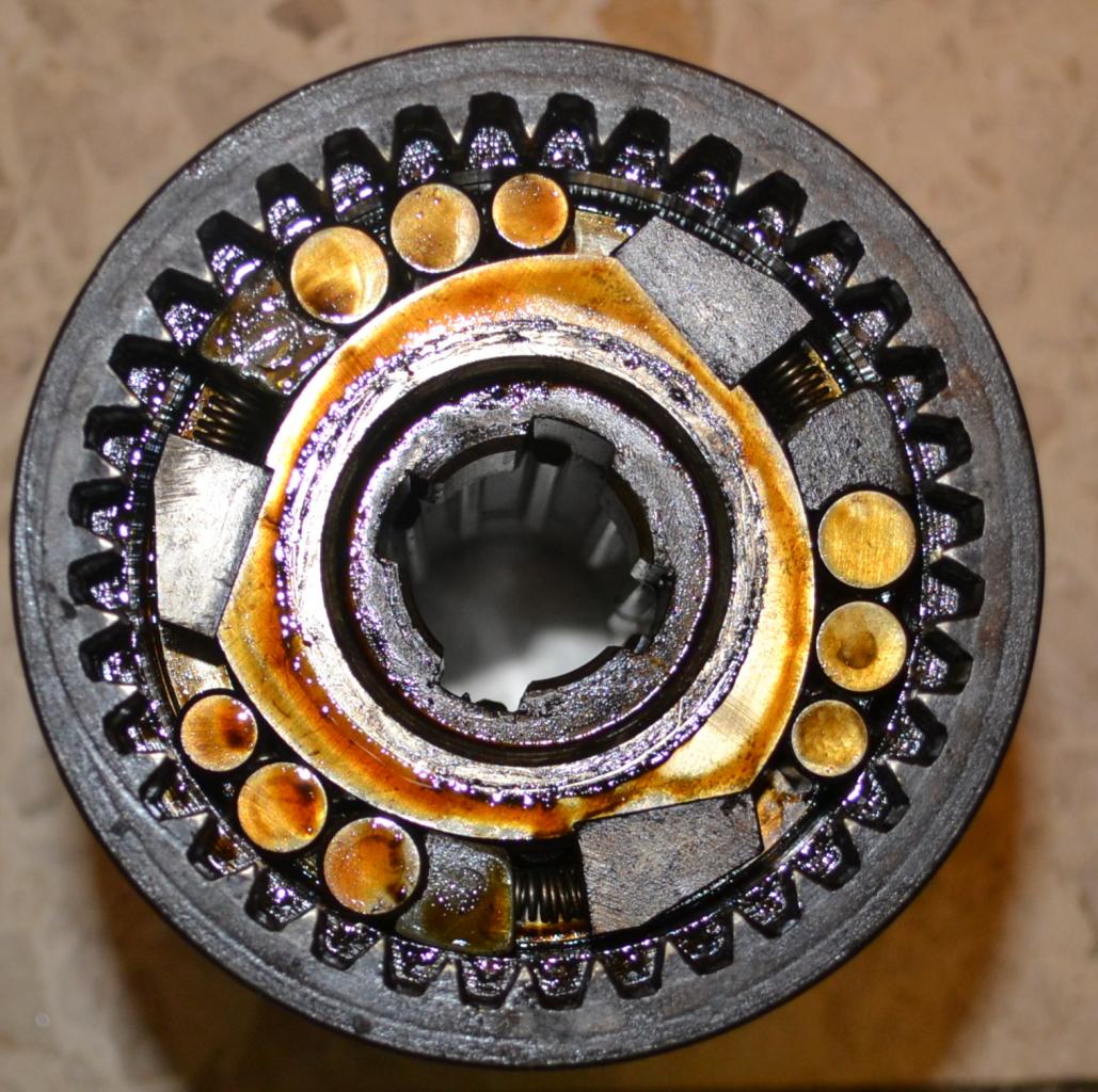

  17. האם זה קרה בשלושים וחמשה במאי? ביום בו היה הכל הפוך, ובבית החרושת לנקניקיות נכנסו נקניקיות מצד אחד ויצאו פרות מהצד השני? כי אם לא - אז איך ואיפה הורכב Free Wheel הפוך? http://wp.me/pXLKy-1Kx
  18. כל הכבוד לך שהשגחת בכך! אני הבחנתי בזאת רק אחרי התגובה שלך, ואני עדיין משפשף עיני בתמהון. זו לא תמונת ראי או צילום מהצד השני. זה באמת כך. עיון בקטלוג החלקים של הרובר מראה כי לחלק הזה, הנקרא באנגלית, Freewheel inner member אותו מספר קטלוגי בכל השנים ובכל הדגמים כך שההסבר היחד שאולי אולי תופס הוא שמישהו הרכיב אותו הפוך, וזה עדיין לא מפריע, משום-מה, לפעולתו. אני אנסה לברר זאת בפורום המתאים באנגליה. אם תחשוב עוד קצת תראה כי החלק הזה מסיבי וחזק מאד. ה"משולשים" הם בסך הכל מין טריז והעומס עליהם הוא לחיצה המתחלקת בין תשעה גלילים. הכל עשוי מפלדה משובחת ביותר (פלדת כלים). התבריג האחיד הומצא באנגליה כלומר כל האחרים המציאו הברגה משלהם, מאוחר יותר. עוד בעניין תוכל לקרוא כאן: http://lulisml.wordpress.com/2011/10/13/%D7%94%D7%A8%D7%95%D7%91%D7%A8-%D7%A9%D7%97%D7%96%D7%A8-%D7%9E%D7%9F-%D7%94%D7%9E%D7%AA%D7%99%D7%9D-%D7%97%D7%9C%D7%A7-%D7%91/ http://lulisml.wordpress.com/2012/11/24/26-453-%D7%97%D7%95%D7%96%D7%A8%D7%AA-%D7%9E%D7%9F-%D7%94%D7%9E%D7%AA%D7%99%D7%9D-%D7%A4%D7%A8%D7%A7-%D7%9E%D7%90%D7%94-%D7%95%D7%A9%D7%9C%D7%95%D7%A9%D7%94-%D7%A2%D7%A9%D7%A8-%D7%94%D7%9E%D7%93/ http://lulisml.wordpress.com/2012/05/17/26-453-%D7%97%D7%95%D7%96%D7%A8%D7%AA-%D7%9E%D7%9F-%D7%94%D7%9E%D7%AA%D7%99%D7%9D-%D7%A4%D7%A8%D7%A7-%D7%A9%D7%91%D7%A2%D7%99%D7%9D-%D7%95%D7%A9%D7%A0%D7%99%D7%99%D7%9D-%D7%91%D7%A8%D7%92%D7%99/

  20. עכשיו זה מתחיל: פירוק ה-Free Wheel - מכלול יחודי לרובר. http://wp.me/pXLKy-1Kc
  21. התבונן היטב בתמונה האחרונה ויאורו עיניך.
