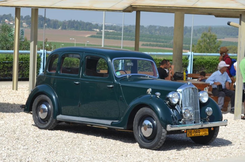

  7. והנה צעד נוסף בהתחדשות של 26-069 (הרובר הירוקה): http://wp.me/pXLKy-24r אם מעוניינים לצפות בתמונות ברזולוציה מירבית יש להקיש עליהן (ברוב הדפדפנים) או להקיש ימנית ולבחור view (או צפה).
