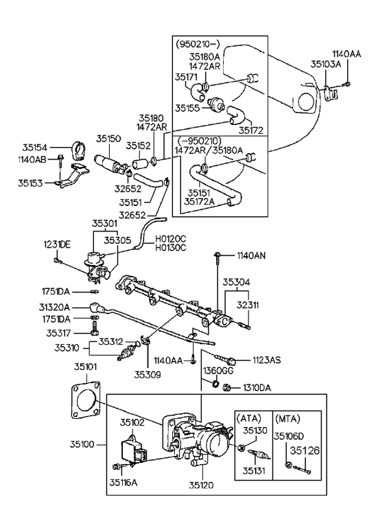

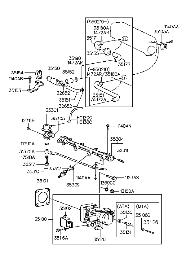

  9. כמובן שמוסך צריך לבדוק ולאתר את הבעייה, מנסיוני, יש ווסת דלק שמתקלקל הרבה במודל הזה. הוא נמצא ליד המסילה. צירפתי שרטוט.
