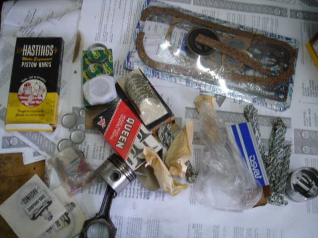

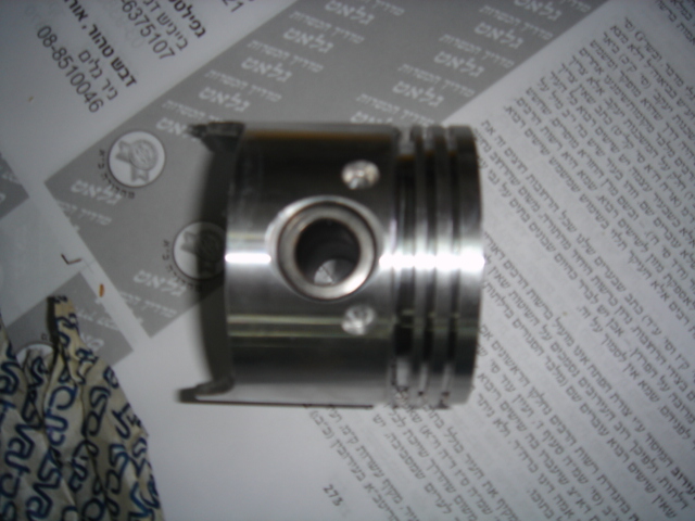

  1. שלום לכולם אני משתף אותכם בתמונות נוספות של חלקים חדשים שהצלחתי להשיג : משאבת שמן.פאקומים. ברגים חדשים לראש מנוע. להשתמע ירון

  4. תמונות נוספות של החלקים החדשים

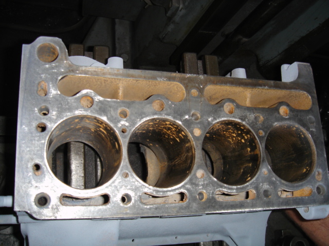

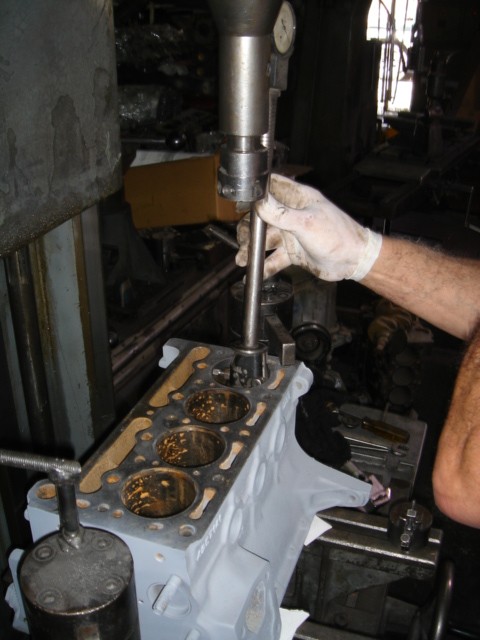

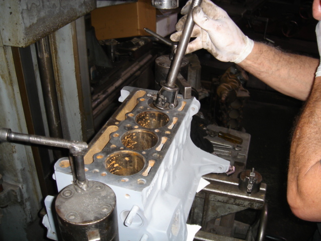

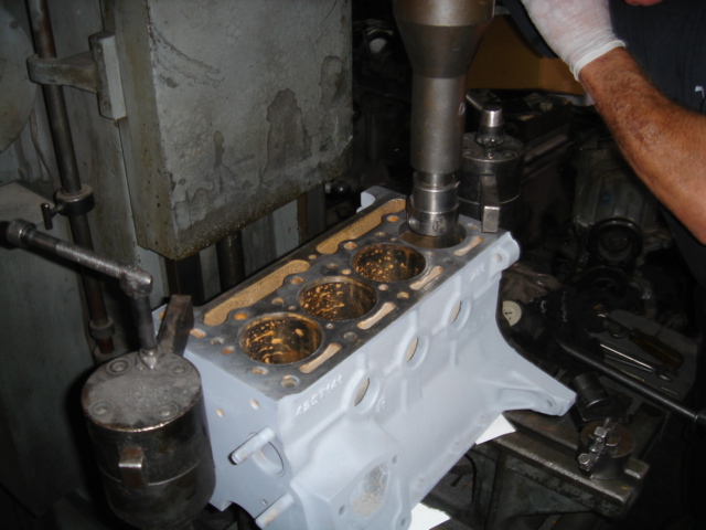

  8. תמונות נוספות של החריטה

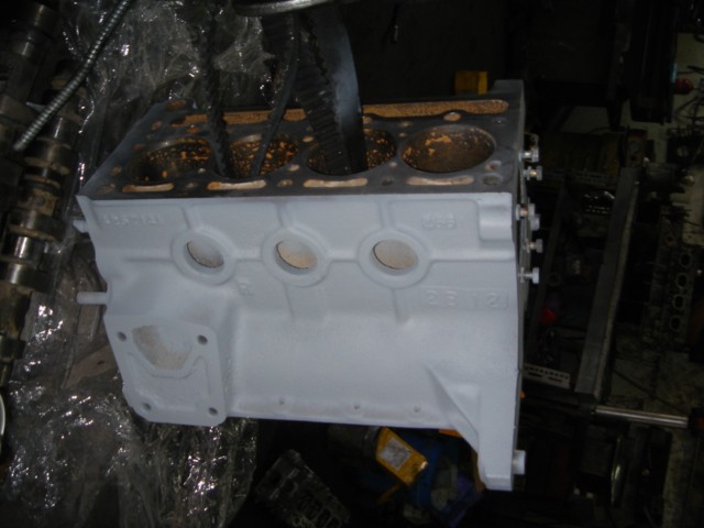

  9. תמונות נוספות מהיום פרוק ניקוי + צביע

  13. היי קובי לשמחתי הגדולה המנוע היה "בתול"...הוא לא עבר אוברול מעולם וזה נותן לי תשובה אחת כללית לכול הבעיות שהיו לי!!!(קומפרסיה 45 ????). אני מבצע חריטה עם בוכנה 1 מ"מ טלטלים 0.10 שיפוץ :משאוות מיים.סטרטר. בקיצור הכול חדש ירון

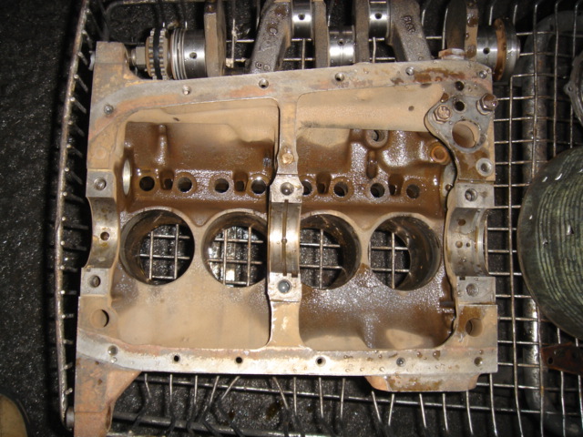

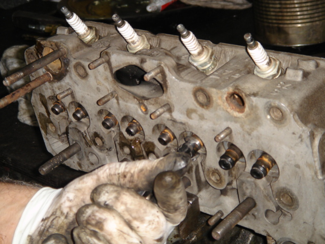

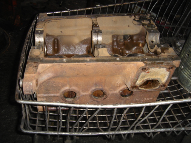

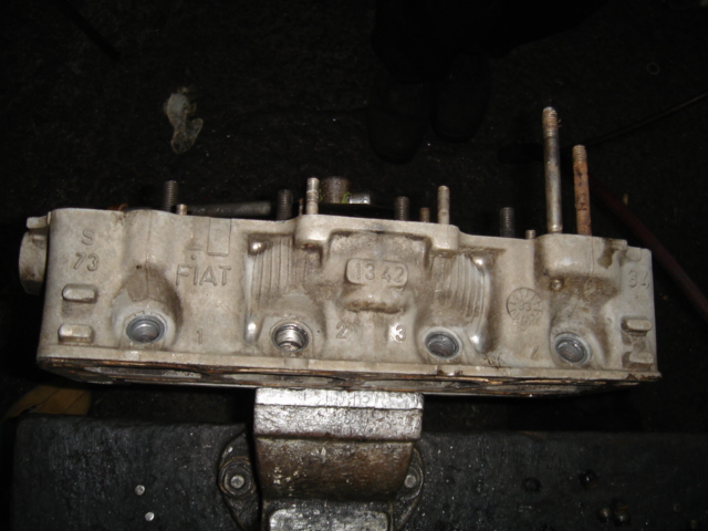

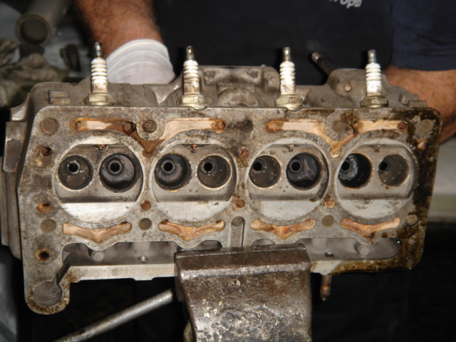

  14. שלום לכולם פרקתי את המנוע כדאי לשפץ אותו (אוברול כללי) ואני משתף אותכם בכמה תמונות להשתמע ירון
