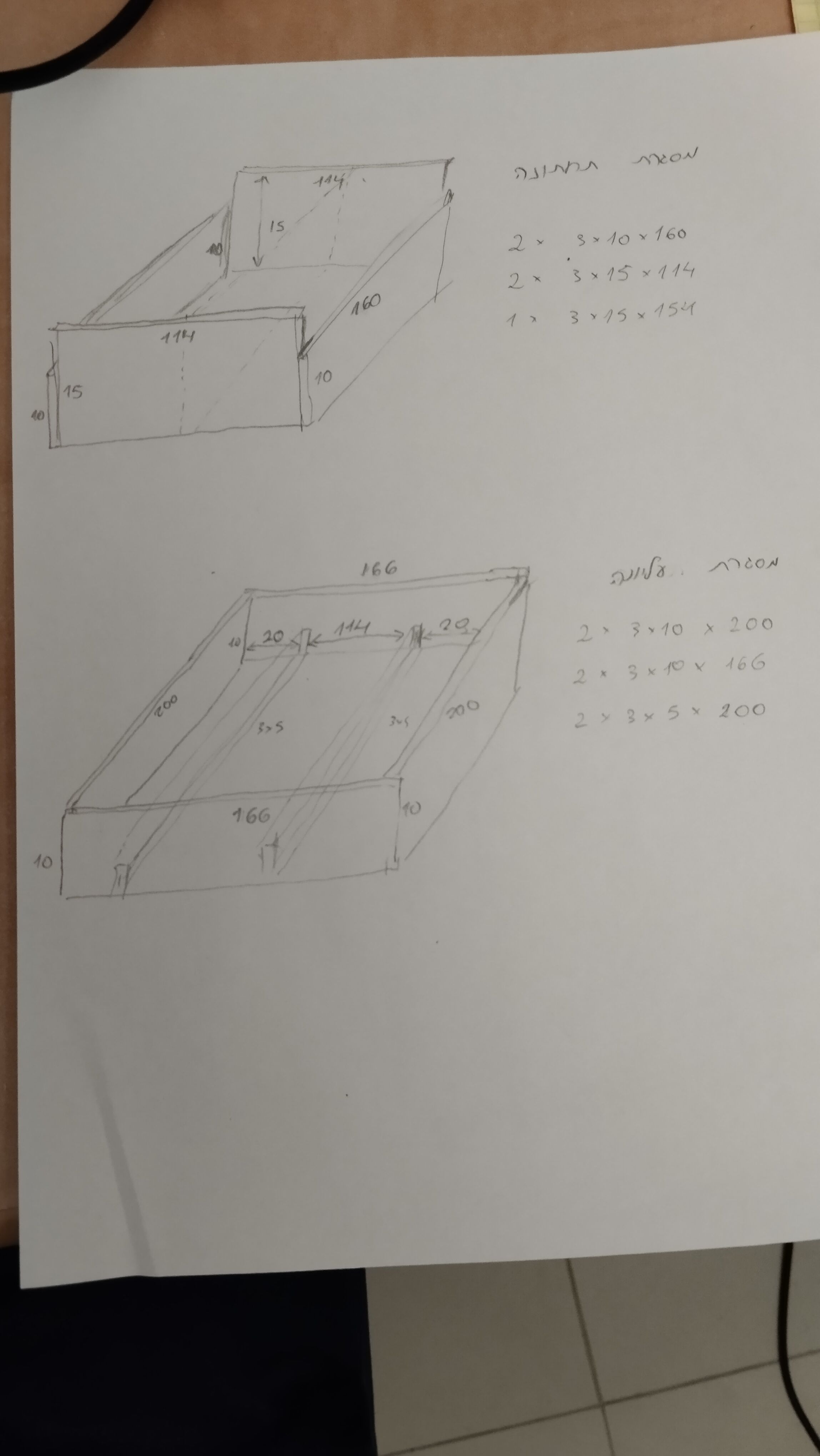

הבנת נכון. מכיר את השיטה להוסיף לטה (ככה קוראים לזה?) מין מדרגה פנימית קטנה ועליה להבריג את הסלאטים. לא בטוח אם אעשה או לא. הייתי עכשיו בנגריה לקבלת הצעת מחיר לחומר, בעצתו הגדלתי מעט את המסגרת ההיקפית ב 2 ממ, כדי שיהיה מעט טולרנס. הוא גם מציע להוסיף פרזול ר פנימי בנוסף לברגי 5/60 לחיזוק.
האנס, תודה רבה על העזרה, אני מעריך את זה. החלטתי לשנות קצת את התכנון, לא מצא חן בעיני שהסלאטים נוסעים בעומס וגם באמת יהיה לי קשה לקדוח ולהבריג בצורה מדוייקת לפרופיל של 2X10. התוכנית החדשה נראית ככה: במסגרת התחתונה אני משאיר בצדדים "מגרעת" בחתך של 3X5. למסגרת העליונה אני מוסיף 2 קושרות לאורך בפרופיל 3X5. עכשיו אני פשוט מושיב את העליונה על התחתונה, הקושרות אורך נכנסות בדיוק על המגרעת. על זה מניח את הסלאטים שכבר אין צורך להבריג למסגרת ההיקפית, אלא רק לקושרות אורך. גובה תחילת המזרן יורד ב 5 סנטימטר, אבל בכללי מתחיל ב 15 מסגרת תחתנוה + 2 של הסלאטים, פלוס מזרן של 25, זה אומר חלק עליון של המזרן 42 ס"מ. מה דעתך?
כלומר אתה מציע לעבות את המסגרת שתוחמת את המזרן ולקחת פרופיל עובי 3 במקום 2? תכננתי להרכיב את המסגרת העליונה כולל הסלאטים ואז להניח על התחתונה ולהבריג אליה את הסלאטס. בעצם הסלאטס כאן הם חלק מהשלד. חישוב משקל עשיתי לפי 600 ק"ג למ"ק.
שלום לכולם ולברווז, אני מתכנן לבנות לי מסגרת מיטה זוגית בגודל 160X200 בסגנון "הצף", כמו שיש בתמונה עם שינויים קלים: ועכשיו לתוכנית: כל החומר יהיה עץ אורן מוקצע בפרופילים סטנדרטים שקיימים בשוק. מסגרת תחתונה מפרופיל 3 על 15. 2 קורות אורך חיצוניות 160, 1 קורת אורך אמצעית 154, 2 קורות רוחב 114. מידות חיצוניות מסגרת תחתונה 120 על 160. מכיוון שגודל המיטה הכולל 200 על 160, זה יביא למצב שחלק הצף יהיה בעצם 20 ס"מ מכל צד (כולל המסגרת החיצונית 22 ס"מ). סה"כ משקל ~20 ק"ג. מסגרת עליונה, בהתחלה רציתי לבחור באותו פרופיל, אבל זה יוצא כבד מאוד. לכן החלטתי לעבור לפרופיל 2 על 10. 2 קורות אורך 200, 2 קורות רוחב 164 (160 + רוחב 2 מכל צד), 10 סלאטים לרוחב המיטה 160. סה"כ משקל ~28 ק"ג. מתכנן להזמין את כל העץ לפי מידה, לא חותך בעצמי. לחיבורים במסגרת התחתונה חשבתי להשתמש בברגים 5/70, בעליונה ב 4/40. קדח מוביל עם מקדח עץ 3 לכל החורים. מה דעתכם? האם 22 ס"מ "ציפה" זה הרבה מדי/מעט מדי? הערות/הארות?
